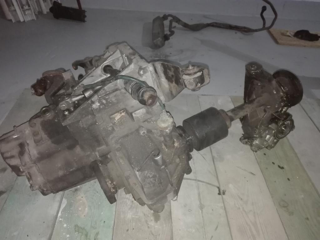

cześć
właśnie drogą wymiany (bilety NBP za towar :D) nabyłem skrzynię z themy v6 wyposażoną w Viscodrive
plan jest taki żeby upchnąć toto do mojej 166 2,5 v6 cf2 (bo już mam wyczuwalny luz na wyjściu ze skrzyni na półoś lewą)
teoria głosi że wejdzie
zakupiona skrzynia wydaje się być w dobrym stanie
tym bardziej że sam odkręcałem komplet wraz z półosią, podporą od silnika
sprzęgło wydawało się nie zjechane
i nawet przewody do chłodnicy oleju są (bo mam wrażenie że inaczej są ułożone pod silnikiem obok puszki visco)
i pytanie: ktoś to już robił z obecnych? (bo niestety nie będę chyba pierwszy)
jakieś rady?
bo zamysł jest taki żeby tylko wnętrze mechanizmu wraz z półosią przełożyć a nie całą skrzynię (bo np sterowanie)
oczywiście nowe łożyska i uszczelniacze, olej do visco i regulacja naciągu łożysk w planie
jeśli ktoś zapyta po co jeśli można Q2...
raz - bo czemu nie? (w delcie GTie wywaliłem SPI i zamiast MPI zakładam 2x Dellorto DHLA40 bo będzie "fajnie")
dwa - za komplet ze zdjęcia dałem 200 pln..... a wiadomo że Q2 to 2000 pln...
