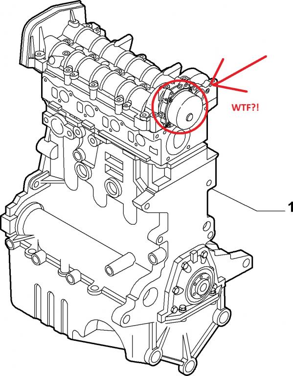

2.4 JTDM nie mogę znaleźć informacji o części ze zdjęcia...
Nie mam pojęcia co to jest, nie dość tego, przeszukałem CAŁE www.fiat-autoparts.com i nie ma żadnej informacji o tej części. Opis problemu z tym czymś:
"Podczas UWAGA powolnej jazdy, tak, cholera, powolnej, na biegach 1-2-3, gdy puszczam pedał gazu słuchać metaliczne tarcie, tak jakby ktoś dosłownie włączył mi przed nosem cyrkulatkę! Na początku były to bardzo ciche tarcie, teraz jest głośniejsze. Czasami warczy cholernie głośno, ale wystarczy dodać gazu żeby zwiększyć obroty i wraca do swojego normalnego dźwięku. Otwarłem maskę i zacząłem słuchać, gdzie źródło tego dźwięku się znajduje i wychodzi na to, że z tyłu silnika (w sensie, od strony szyby). Problem w tym, że nie ma tam absolutnie nic, prócz poduszek silnika i maglownicy, albo przynajmniej jak oglądam i zaglądam to nie widzę tam nic innego, co mogło by w taki sposób ciąć metal. Czy ten dźwięk może wydawać już totalnie rozwalona poduszka? Czyyyy... nie wiem, dwumas wydaje mi się sprawny, bo nie ma problemów z przyśpieszaniem, nawet zrobiłem test, wrzuciłem szósty bieg mając 60khm na budziku i 800 obrotów wciskając gaz do podłogi i nie było absolutnie żadnych problemów... Co więcej, zauważyłem też, że sam silnik na postoju BARDZO się trzęsie, nie jestem pewny, ale wcześniej się tak nie trząsł..."
Rozebrałem wszystko, wsunąłem się pod auto, nad auto i słuchałem i słuchałem i wysłuchałem, ten metaliczny dźwięk wydaje część, którą zaznaczyłem czerwonym na zamieszczonym poniżej zdjęciu. Co ciekawe, ten dźwięk nie pojawia się od razu po uruchomieniu silnika, tylko po chwili,
po przygazowaniu i kiedy delikatnie podskoczy temperatura silnika.
Załącznik 230147
Co więcej, wentylator włącza mi się POMIMO tego, że silnik nie osiągnął temperatury 90 stopni (według wskazań na wskaźniku temperatury w samochodzie, działał już przy 40 stopniach z wyłączoną klimatyzacją i nawiewem). Czy to aby nie jest termostat?
