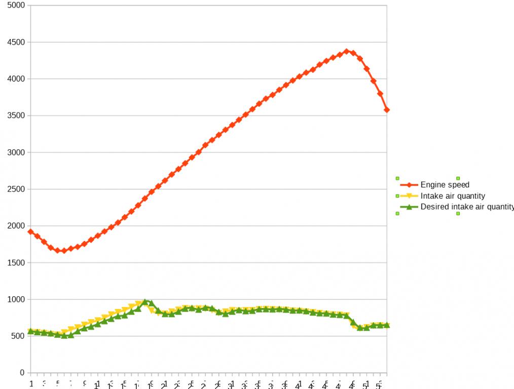

Przepływ powietrza:
Załącznik 230148

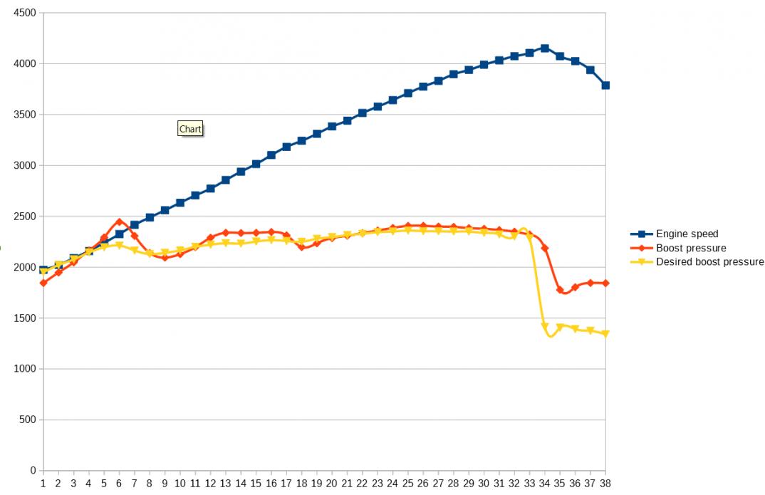

Boost:
Załącznik 230149
