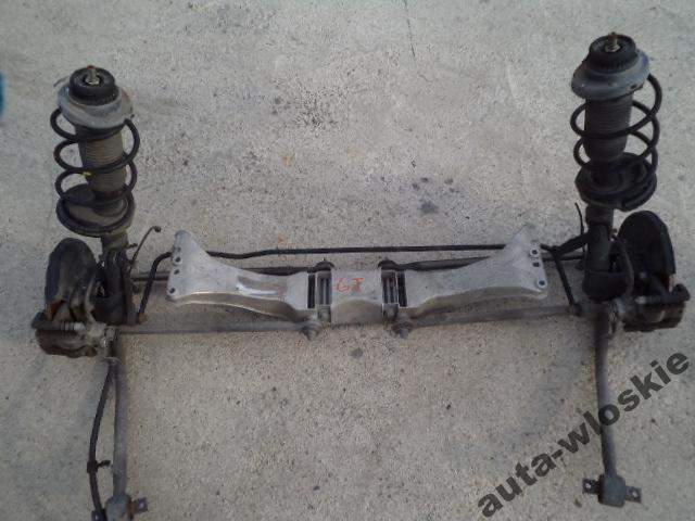

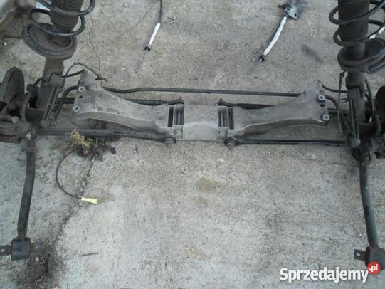

Witajcie jak w temacie w mojej belli mieszał jakiś wykwintny czarodziej . I najprawdopodobniej po za podkladkami namieszał tez z tymi wahaczami.
Mam pytanie odnośnie wzdłużnego wahacza .

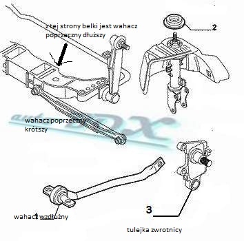

Który to prawy a który lewy . Jest on lekko wygiety . I teraz czy to wygięcie idzie w stronę koła czy odwrotnie ?
Że zdjęć na Google wynika że wygięcie powinno iść właśnie odwrotnie. A ze schematu wynika że wwwygieciem w stronę koła . Teraz sam nie wiem powiedzcie jak to wyglada u was ?
