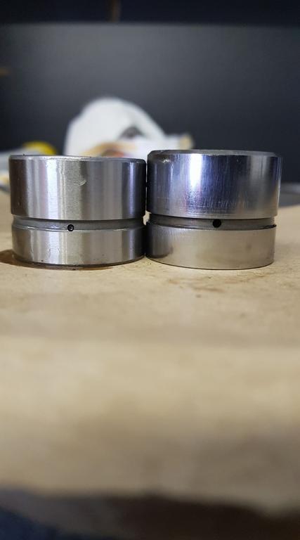

Zamawiałem części (łączniki wału) z pewnie dość dobrze znanego wśród kręgu sklepu myalfa.eu Jak wyciągnąłem środkowy łącznik wału z opakowania, to coś mi do końca nie pasowało... wyglądał znajomo, ale nie z Alfy i na 90% byłem przekonany z czego jest ta część, ale chciałem się upewnić:
http://www.forum.alfaholicy.org/imag...017/06/588.jpg
Z lewej oryginalny jurid do GTV6 z prawej łącznik z myalfa.eu
http://www.forum.alfaholicy.org/imag...017/06/589.jpg
Ups, 5mm w tą czy tamtą, who cares?!
http://www.forum.alfaholicy.org/imag...017/06/590.jpg
Zupełnie przypadkowo starty numer części z myalfa.eu
Ten nowy łącznik wału pochodzi z BMW i występuje w całej masie modeli od E30 po E92. Widoczne są nawet strzałki (trójkąty) orientujące łącznik względem skrzyni/dyfra.
Reasumując. myalfa.eu sprzedaje części z BMW jako oryginalne zamienniki Alfy, po cenach alfowskich. Tutaj link do tego co myślałem, że kupuję http://www.my-alfa.com/en/ersatzteil...n-nachbau.html
Ceny części do BMW wahają się od 70-160 zł, pierwsza lepsza z brzegu http://allegro.pl/bmw-e30-e34-e36-e4...463453057.html
Ja rozumiem, że może być problem z dostępem do zamienników, ale w momencie gdy konsumenta wprowadza się w błąd, sprzedając część jako dedykowany zamiennik, który pochodzi z auta innej marki w dodatku z kasuje z 3/4 krotną przebitką ceny części to coś jest bardzo nie halo.
Bardzo słabe zagranie myalfa.eu, bardzo słabe...
Jakbyście nie mogli znaleźć oryginalnego środkowego łącznika do V6/tb to kupujcie cześć z bmw, i nie dajcie się nabić "dedykowanym sklepom", które sprzedadzą wam część z innego auta po chorych cenach.
