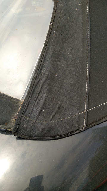

Stało mi się cos dziwnego z dachem, po zimie (auto garazowane) zauważyłem straszne pomarszczenia w okolicach tylnej szyby, w zeszłym roku tego nie miałem, materiał jest jakiś tłusty, pofałdowany, jestem załamany :(

Bagatelizuj.

W tym przypadku zbagatelizowanie nie przejdzie...
U mnie jest niestety podobnie i obawiam się, że w tym przypadku pomóc może jedynie wymiana poszycia dachu. To zmęczenie materiału.

Podejrzewam ze dach został zamknięty mokry do bagażnika . Myślę że starczy dobrze wysuszyć i zaimpregnowac i będzie ok .

Nie wystarczy, ten typ tak ma, od spodu jest podszyty rzep od szyby i są dwie warstwy materiału.
niestety,ale widziałem już coś takiego w wielu spiderach:(
Panowie sytuacja z dachem uratowana przez znajomego tapicera. Wkrótce wrzuce fotki i rozwiązanie problemu :)
A jak się delikanie rozpruło na kancie szyby w drzwiach - to znaczy na samym rogu, że szyba nie wchodzi pod dach idealnie tylko zostaje rogiem na zewnątrz - da coś jeśli odpruję kilka szwów i nicią do skóry naciągnę ten róg, przyszywając go minimalnie dalej?
moim zdaniem owszem,ale u tapicera, porządną nicią do takich rzeczy/skóry,mebli itp. tam sa pewne naprezenia i dach jak sie sklada i rozklada to sie te rzeczy troszkę naciągają.
Kolega wszywal samą nową szybę,ale tapicer byl niezbędny zeby to wyglądało i dzialalo i nie rozprulo sie po pierwszym zlozeniu :) chyba balabym sie sama...ale próbuj
