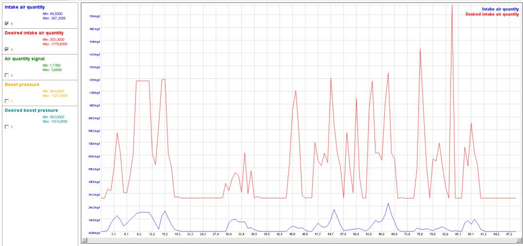

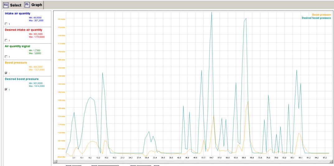

Od kilku dni mam wyraźny spadek mocy. Podejrzewałem przepływomierz, odpiąłem więc wtyczkę od niego i nic się nie zmieniło. Po podpięciu do FES widać ogromną różnicę pomiędzy pożądaną ilością powietrza (która waha się od 300 do 1800mg/l), a rzeczywistą ilością (od 50-300mg/dL), widać też wyraźną różnicę pomiędzy pożądanym, a rzeczywistym ciśnieniem doładowania. Filtr powietrza nowy, raczej żadnych nieszczelności nie mam. Próbowałem zrobić w FES test tej gruszki od turbo (jak rozumiem podczas testu powinna się ona poruszać) ale pałąk z gruszki do turbiny nawet nie drgnął. Pomocy ! Załączam screeny z FES:
Załącznik 230896Załącznik 230897
Sprawdź czy działa klapa gasząca (przepustnica) jeżeli tam sztanga nie pracuje masz problem z podciśnieniem. Miałem taką sytuację i wymiana wężyków pomogła.

Klapa znajduje się za gumowym wężem idacym od intercooler a do silnika, po prawej stronie. Często osadza się tam dużo sadzy naparu ogólnie syfu który może zmniejszać ilość powietrza idacego do silnika.

Dodam jeszcze że klapa gaszącą zamyka się na kilka sekund po wyłączeniu silnika.
Więc warto ją obserwować gdy ktoś inny gasi auto.

1. nie dam rady poruszyć sztangi idącej z gruszki do regulacji geometrii sprężarki, chyba nawet jak jest zamontowana to przy wyłączonym silniku powinienem móc to zrobić ?
2. znalazłem jakiś stary plik z FES z czasów kiedy wszystko chodziło ok (przynajmniej tak mi się wydawało) i okazuje się, że już wtedy miałem takie wielkie różnice pomiędzy zapotrzebowaniem na powietrze, a rzeczywiście dostarczanym powietrzem.
Pewnie geometria stoi, zdejmij wężyk z gruszki i spróbuj zassać ustami jeśli drgnie to ok jeśli nie geometria do czyszczenia, aczkolwiek ta przepływka też wygląda podejrzanie.
Dzięki wszystkim za odpowiedzi. W poniedziałek kolega, który lubi sam się bawić w naprawy samochodów sprawdzi mi wszystko o czym piszecie - ja chyba za cienki jestem aby to sam zrobić. Nie chcę tylko jechać do "profesjonalnego" warsztatu od diesla (raz mi chcieli wszystkie wtryski wymieniać, a się okazało, że przyczyną nieodpalania był rozrusznik, a turbinę to już 4 lata temu chcieli mi całkowicie zregenerować za 1500PLN). Mam jeszcze jedno pytanie: czy wykresy ilości powietrza z mojego pierwszego posta świadczą o uszkodzonym przepływomierzu czy raczej o tym, że coś jest gdzieś przytkane ? - wykresy sprzed roku są identyczne, a nie narzekałem wcześniej na brak mocy.
