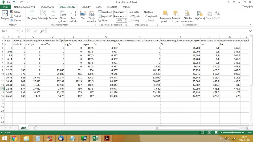

Witam,
Od dłuższego czasu borykam się z problemem z rozruchem silnika. Jeszcze kilka tygodni temu nie było reguły na tą przypadłość, teraz dzieje się to codziennie rano jak auto dłużej postoi. Wygląda to tak że przychodzę rano wciskam start i kręcę silnikiem ok 6-8 sekund zanim auto odpali. Wrzucam logi z rozruchu może ktoś coś doradzi, znajomy mechanik uparcie twierdzi że to regulator ciśnienia na pompie CR. Mnie dziwi jedna rzecz, otóż według wykresu rozpoczynam rozruch w 10s, a prawidłowe obroty silnika pojawiają się dopiero koło 16s. Coś nie tak z czujnikiem?? w ogóle który czujnik odpowiada za obroty silnika?
Załącznik 231298
