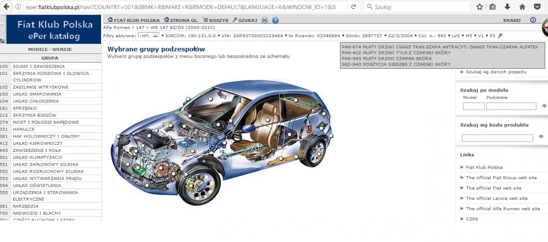

Vin : Zar93700003223464
22.03.2004 - data prod
płaty drzwi czarna skóra
poszycia siedzen - czarna skóra
wersja spec ? - nie wersja spec.
http://eper.fiatklubpolska.pl/navi?C...NUM=&DRW_NUM=&
Załącznik 231379
No to ciekawie...
