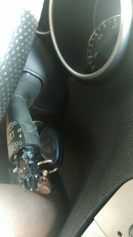

Witam, nie działa u mnie klawisz SET jest tak jakby wciśnięty do środka. Rozebrałem trochę "dźwignie" od wycieraczek ale nic za wiele tam nie zauważyłem.
Miał ktoś kiedyś podobny problem i wie jak to naprawić ?
Załącznik 231555
Załącznik 231555
Tak miałem identyczny problem - niestety nie udało się w żaden sposób tego naprawić. Trzeba zakupić jakiś sprawny używany przełącznik zespolony i manetkę z przyciskiem set przełożyć do naszego. Albo cały przełącznik.
