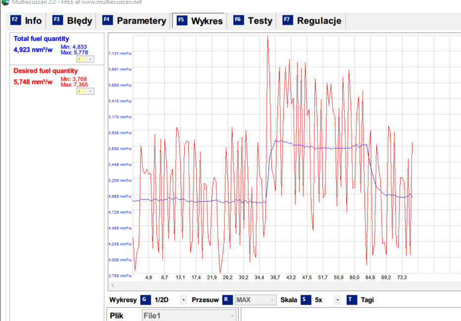

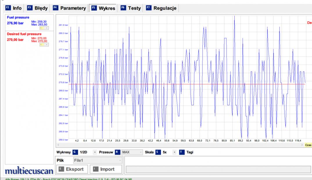

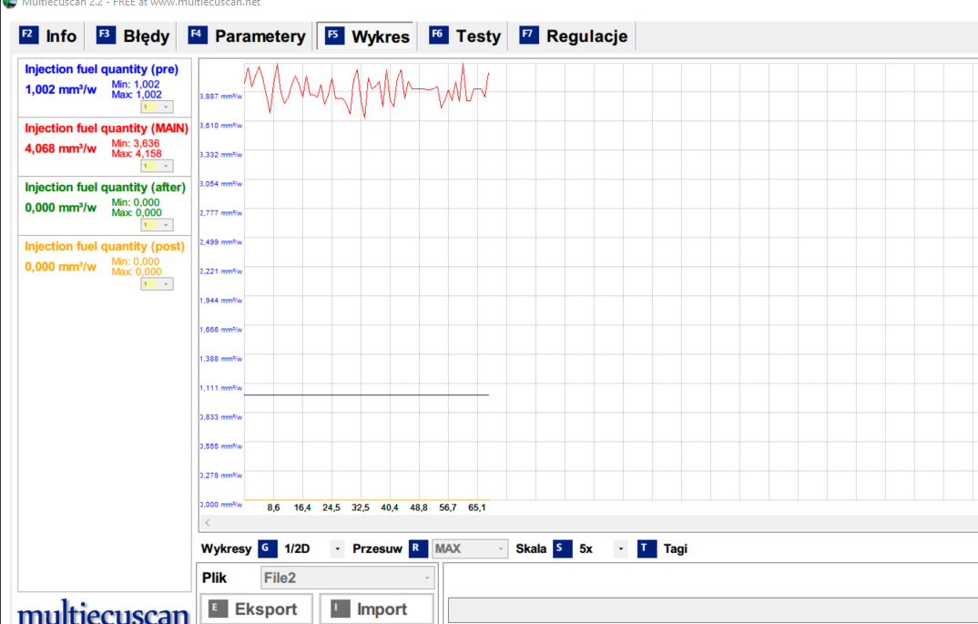

Witam,
czy ktoś byłby w stanie rzucić fachowym okiem na wykresy i powiedzieć, czy wszystko z nimi ok?
Załącznik 231602Załącznik 231603Załącznik 231604
Rozgrzane auto, cały czas bieg jałowy na wolnych obrotach i wył. odbiornikach prądu.
Z góry dziękuje,
Ja powiem tylko tyle, że na jałowym wahania ciśnienia paliwa u mnie były w granicach +/- 10 bar, nie mniej ani więcej. Ale czy u Ciebie jest jakiś problem to nie byłbym taki pewien.
Na wolnych, to wygląda normalnie. Jakby były problemy z ciśnieniem to na wyższych obrotach słyszałbyś to na wtryskach.
