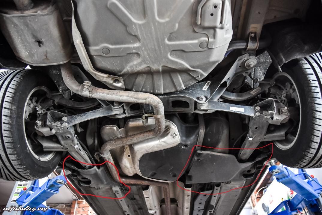

Dziś grzebiąc co nieco z tyłu auta ujrzałem oto taką rurkę :
Załącznik 231753
Pacjent to 159 SW TBI z 2009.
Może ktoś z Was wie do czego jest to ustrojstwo?
Pozdrawiam

Wygląda na odpowietrznik zbiornika paliwa.
Jeżeli to odpowietrznik, to Houston mamy problem.

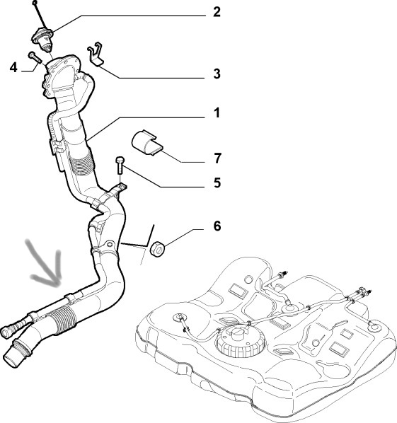

Bo wg Epera tak wygląda odpowietrznik
Załącznik 231768
Może ktoś ma inną teorię, albo co lepsze wiedzę praktyczną?

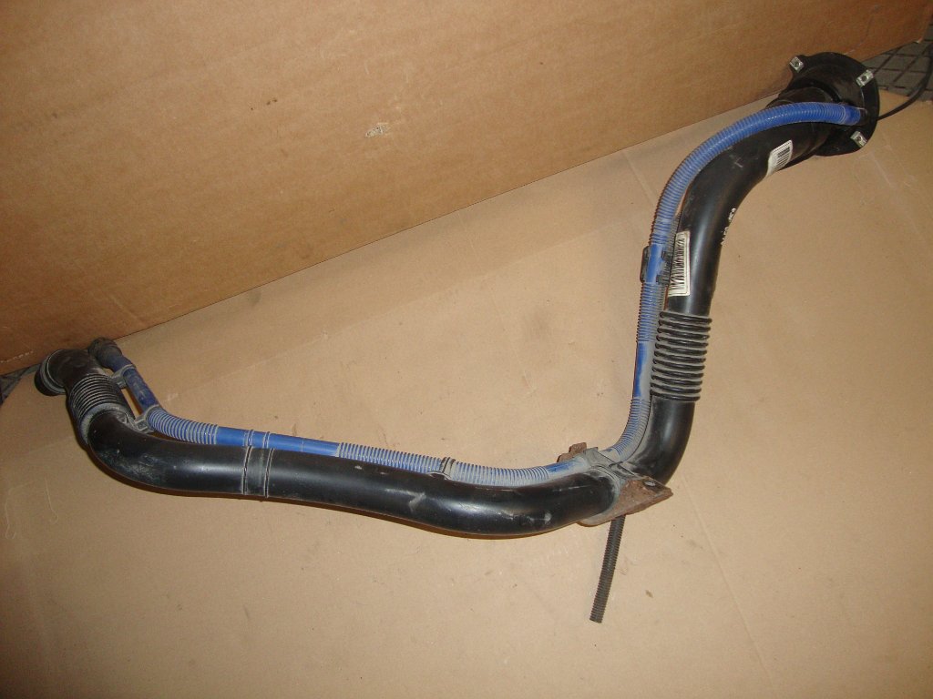

Na tym zdjęciu też jest widoczna zagadkowa rurka, a auto to nie TBI:
Załącznik 231785
może to od klimy? ale od klimy jest chyba z przodu?
