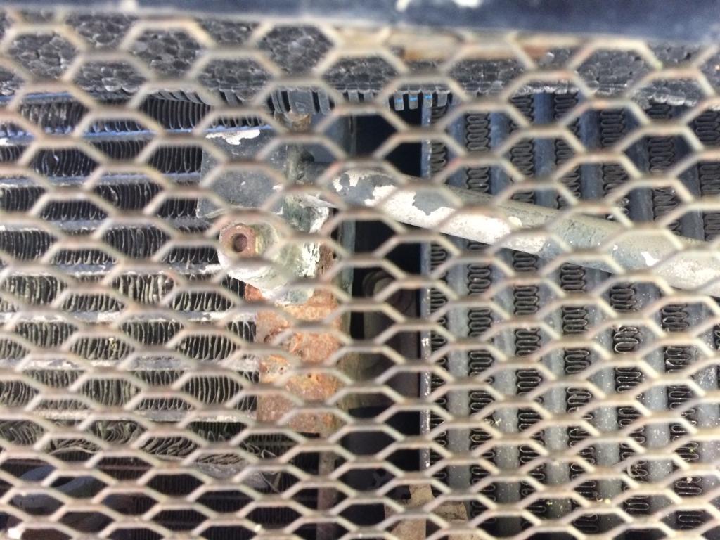

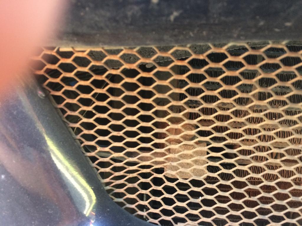

Pacjent [notranslate]Alfa[/notranslate] 166 2.4 JTD 103KW(140KM) data prod 2000.12.19.
Mam duży problem, mam do wymiany chłodnicę klimy (dziurawa jak ser szwajcarski), znalazłem taką jaką pokazuje EPER. Ale okazuje się że ja mam całkiem inną zamontowaną. Powinna być chłodnica, która ma wej/wyj po jednej stronie, lewej (dalszej od InterCoolera). A moja ma wejście po jednej stronie a wyjście po drugiej (zdjęcia). To nic bo do 166 3.0 i 2.5 do 2000 roku takie były montowane (ucieszyłem się bo jest 2 razy tańsza). Już miałem zamawiać i pojawił się inny problem. Coś mnie podkusiło i zmierzyłem tą chłodnicę którą mam i ma wymiary 695 (szer) x 370 (wys) x 22 (grubości) [mm]. A chłodnica którą znalazłem ma 520 x 399 x 22 i inne uchwyty. Znalazłem kolejną która uchwytami i rozmieszczeniem wej/wyj pasuje do mojej : http://www.iparts.pl/czesc/chlodnica-klimatyzacji-skraplacz-nissens.
Jakieś sugestie ?? Czy zaryzykować i kupić tą z pasującymi uchwytami i rozmieszczeniem wej/wyj i jak nie podejdzie to odesłać (mam 14 dni) ?? czy kombinować z Tą od 3.0 ? (prosiłbym o wypowiedź kogoś kto ma podobną Alfę do mojej jak to u niego wygląda)
Załącznik 232570 Załącznik 232572

Zwróć uwagę przy doborze czy skraplacz jest z osuszaczem, czy osuszacz jest montowany oddzielnie
U mnie eper też pokazuje jedno, a w rzeczywistości drugie i trzeba szukać w innych wersjach
Dzięki, to wiem że mam osobno (chodź mi także pokazuje że powinienem mieć razem). I także idzie do wymiany :)

Panowie z chłodnicami do klimy to jest wesoło. Ja kupiłem 4 i wszystkie do jtd zanim trafiłem na właściwą. Np w 140 Km cf3 miałem inna niż w 150km cf3 obie przedlift. Oglądałem u kolegi w 136 cf2 miał jeszcze inną. Różnice: długość ramion montażowych, wejście/wyjście po jednej lub po obu stronach, osuszacz zintegrowany lub nie. Mam chłodnice od 140 cf3 wyjścia po obu stronach i średniej długości mocowania. Ma ok rok (2 tygodnie temu zdemontowana z auta) bolało jak wypuściłem 650g odczynnika [emoji20]
