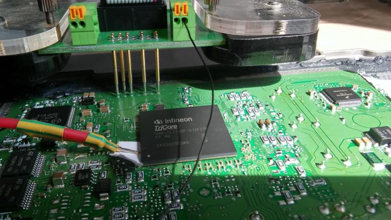

W Giuliettach JTDM model 940 (1.6 i 2.0) zastosowano nowy sterownik silnika EDC17C69. Sterownik zawierający od około 1000 do około 1200 map podstawowych (np. ~60 map ciśnienia paliwa, ~50 map kąta wtrysku). Do jego odczytu i zapisu oprócz odpowiedniego interfejsu, konieczny jest też odpowiedni adapter i dość precyzyjne wpięcie się pod spód Tricora.
Załącznik 232943
