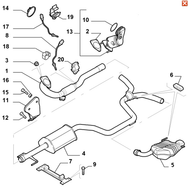

Pewnie masz nieszczelność turbo- katalizator.Dość trudno to uszczelnić nawet przy nowej uszczelce.Ten fabryczny v clamp jest do bani
[MENTION=6]Piotriix[/MENTION] masz na myśli clamp 51807991?
To element nr 14. W którym miejscu jest montowany?
Załącznik 232970
O ile jest to klamra do spinania z turbiny z katalizatorem to tak.
Ja kupiłem do Julki v clampa ,,jebut twoja raz,, bo te fabryczne delikatne oj delikatne.
Klamry sá takie same w 1.4 i w 1.75 uszczelki też
