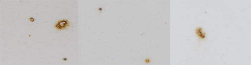

Witam,
Kupiłem Giuliette, rocznik 2013 (kupiłem rok temu, było to auto demo/a potem serwisowe, poprzednim właścicielem był salon Auto Res), dzisiaj zauważyłem kropeczki rdzy(niczym nie chce to schodzić i się zmyć, nie jest to na tak jakby powłoce) ... zwłaszcza przy drzwiach (załączam zdjęcie), co można z tym zrobić, z tego co mi się wydaje [notranslate]Alfa[/notranslate] daje 3 lata gwarancji na lakier + 7 na perforacje, więc spóźniłem się o jakiś rok...
[notranslate]Alfa[/notranslate] jest garażowana, dbana, myta i woskowana regularnie, przebieg 55 000 i to w 90% autostrada do pracy... stąd jestem zaskoczony i troche zdruzgotany...
Co robić... dziękuję za pomoc...
Załącznik 233256
hej, różnie to nazywają, lotna rdza, rdzawy nalot itp
poszukaj i poczytaj o tym na necie
IronX i po sprawie. Ja też mam biały kolor u Siebie i mam podobne "zjawiska" od czasu do czasu. Zawsze co sezon należy dokładnie oczyścić lakier i go nawoskować.
