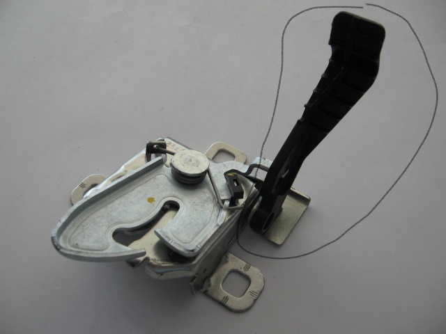

Witam,
Czy ktoś orientuje się czy dostanę gdziekolwiek plastikową dźwignię od zamka maski silnika?
Załącznik 233336
Witam,
Załącznik 233336
Nie dostaniesz.
A jak wymienisz cały zamek, to i tak po jakimś czasie złamie ci się z powrotem. Niestety ktoś zaprojektował to w taki sposób, że podczas zamykania maski ta plastikowa dźwignia uderza o górną część przedniego pasa i w końcu się łamie.
E tam bajki piszesz :P
To podlinkuj mi sklep gdzie kupię same te plastikowe dźwigienki. Od razu na zapas wezmę z 10.
Miałem na myśli to nagminne łamanie się dźwigienek.
To czemu w poliftach jest tyle połamanych dźwigienek?
Wcześniej zdaje się, odblokowanie maski następowało przez pociągnięcie dźwigienki, dlatego się nie łamała - bo przy zamykaniu maski poruszała się w płaszczyźnie poziomej. W nowszych modelach odbywa się przez uniesienie do góry. Zatrzaśnięcie maski powoduje gwałtowny ruch w płaszczyźnie pionowej i uderzenie o górny element przedniego pasa. Wiele osób nawet nie wie, że ma to połamane.
Również mam połamaną dźwigienkę :D Dodatkowo przez nią mam wyłamane te "pręciki" od grila :/
To macie po jakiś dzwonach te waszy alfy jak sie wam łamią te dzwignie. Mam tą poliftowa dzwignie i nic sie nie łamie.
Ja też mam teraz polift i maska otwiera się poprzez podniesienie dźwigni, tak jak w obu poprzednich przedliftach. Właśnie kiedyś pierwszą przywaliłem w sarnę i faktycznie dźwignia złamała się.
Tak. Po nowym, kosmicznym rodzaju dzwona, powodującym złamanie tylko i wyłącznie plastikowej dźwigienki ;)
U mnie dźwigienka odpadła w czasie zamykania klapy w serwisie, przez mechanika.
