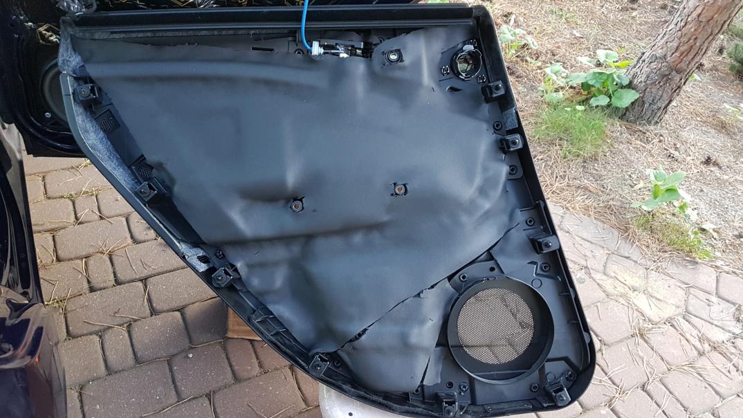

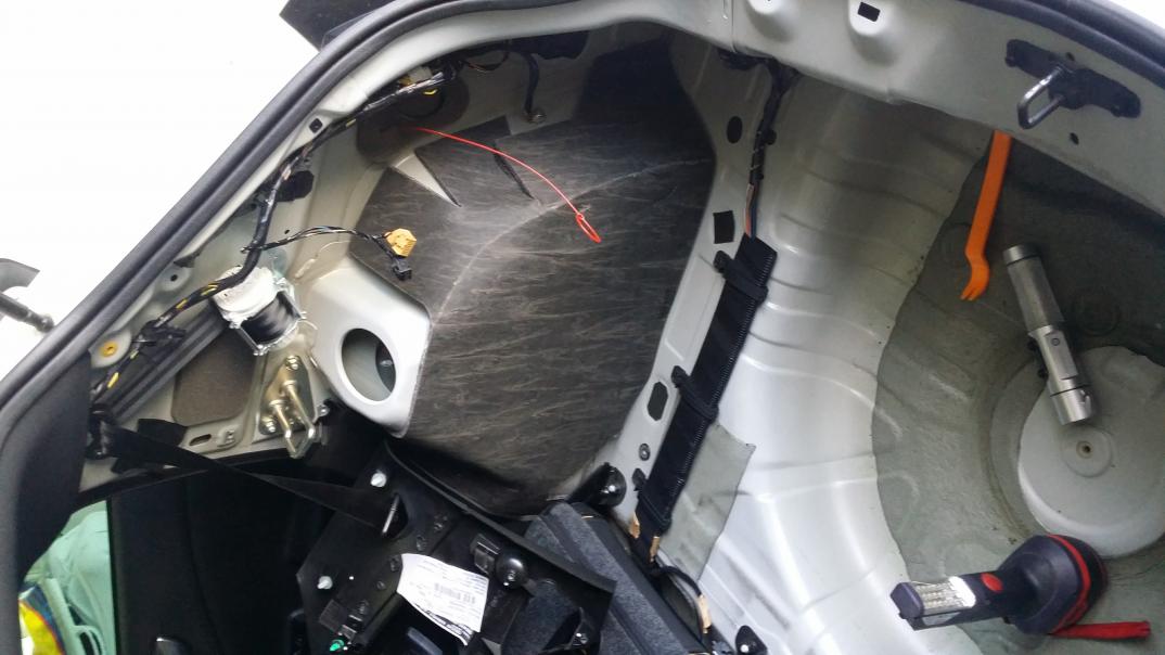

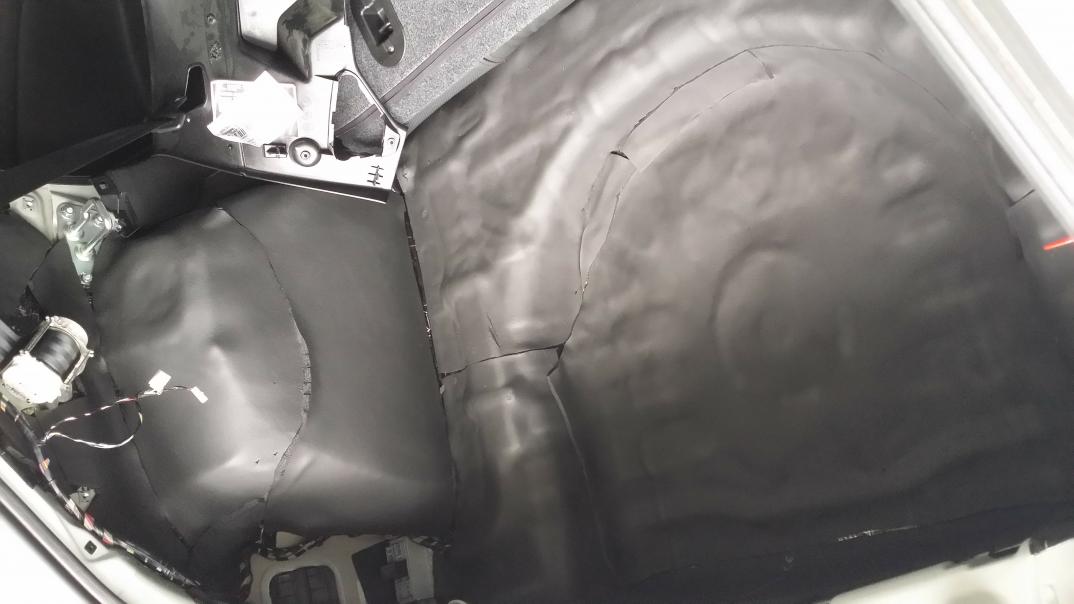

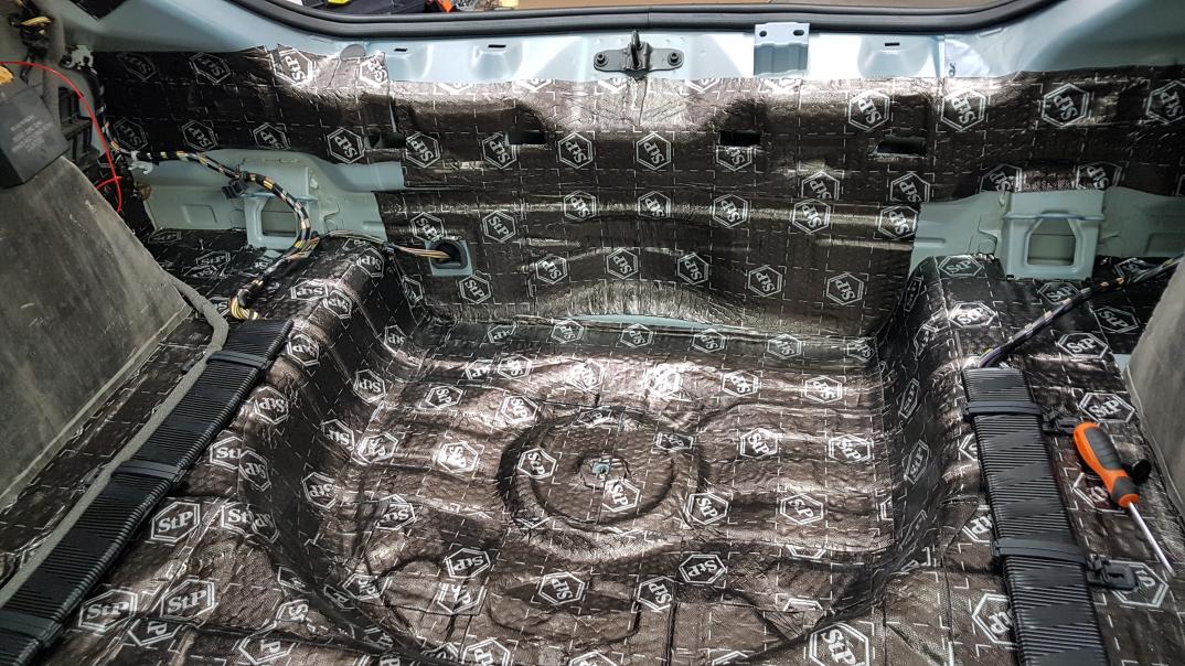

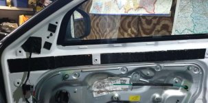

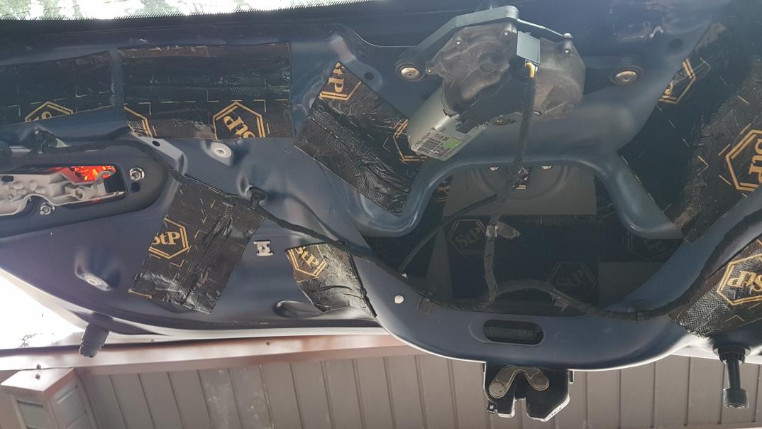

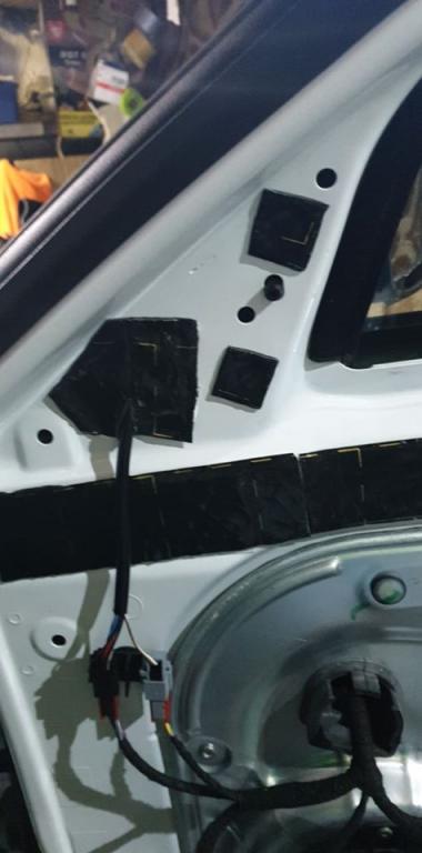

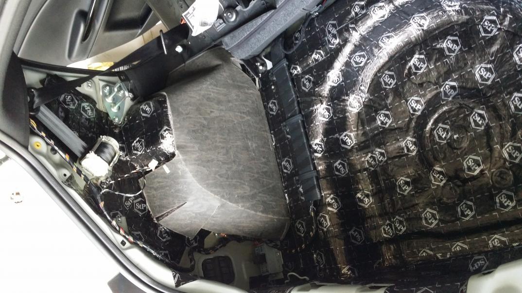

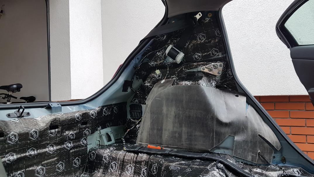

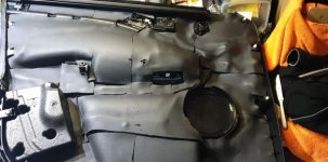

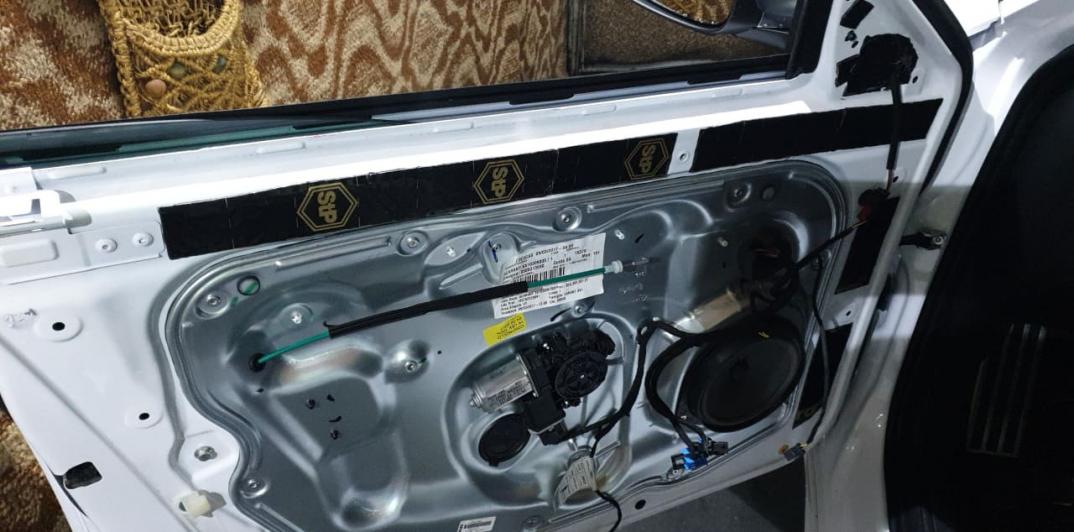

Darek -> nie zrywałem oryginalnej maty z nadkoli. Jest bardzo mocno przyklejona. Nie chciałem jej porozrywać. Jak widzisz na zdjęciach i tak okleiłem ją pianką. Dodatkowo tam gdzie mogłem poszła mata. Pewnie zauważyłeś że zakleiłem również mocowania amortyzatorów. Jeśli będzie trzeba je kiedyś wymienić to wytnę zarówno mate jak i piankę.

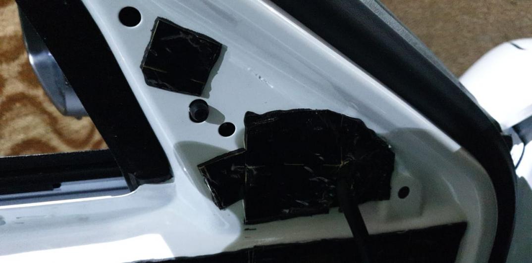

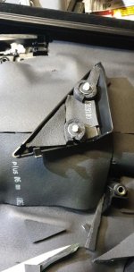

Jeszcze jedna uwaga, w niektórych miejscach (słupki c) otwory technologiczne zaklejone są przez producenta czarną matą bitumiczną. U mnie nie dość że odklejała się to dodatkowo spękała. Koszt całości odliczając to co mi zostało z materiału to może z 250 zl.
