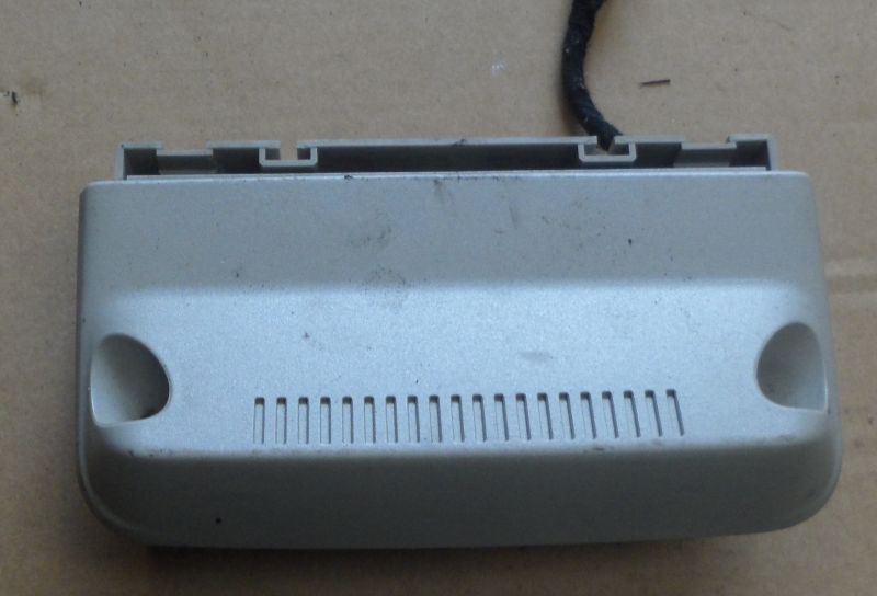

Koledzy, co to są za czujniki przechyłu i ultradzwiekowy? czego dotyczą te błedy?
ponawiam pytanie:)
Mam dokładnie te same błędy.
Wiem, że dotyczą one alarmu i przez to mi się nie uzbraja. Czy ktoś może wie gdzie znaleźć ten czujnik przechyłu i czujnik ultradźwiękowy?
odpowiem sobie sam na pytanie.
Czujnik przechyłu oraz ultradźwiękowy znajduje się w podsufitce, w plastikowym elemencie połączonym ze przednim oświetleniem kabiny.
Załącznik 276674
W załączniku zdjęcie. Wymiana tego elementu, spowodowała, że alarm zaczął się uzbrajać i nie ma komunikatu "Alarm not available"
