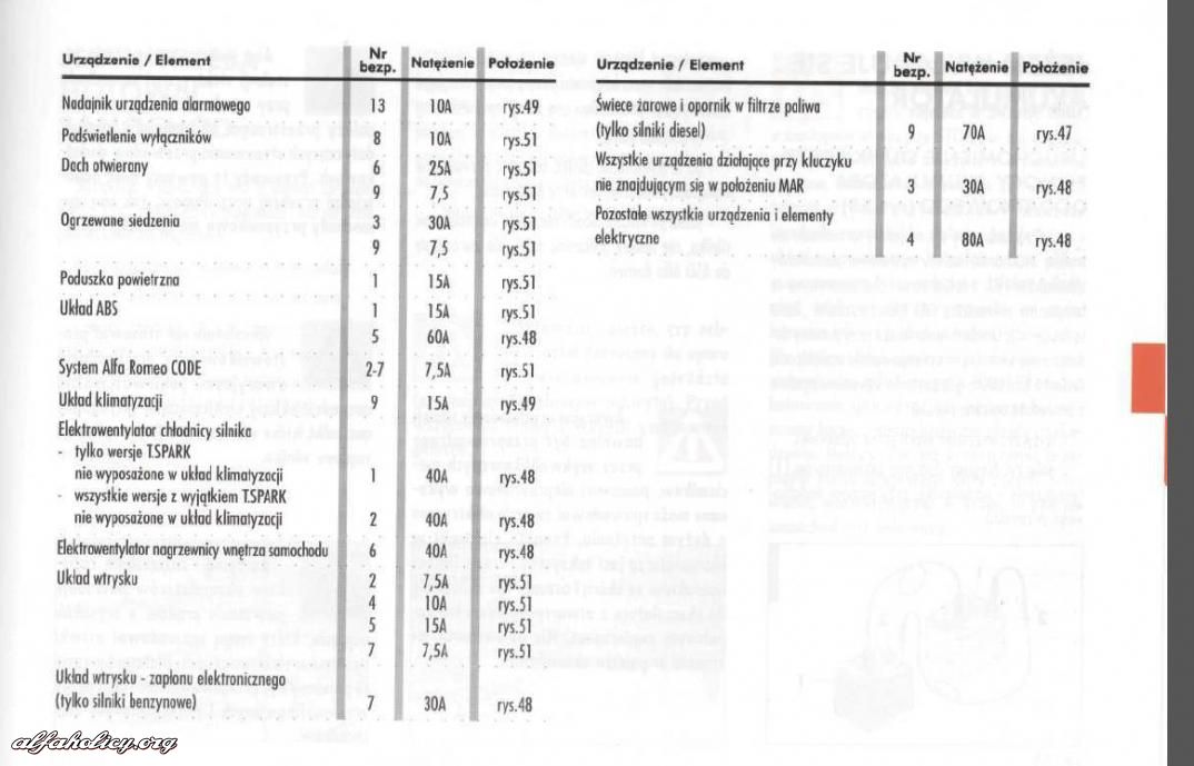

I tu zaczyna się chyba mój największy błąd zlokalizowałem bezpiecznik odpowiedzialny za wyżej wymienione rzeczy 7A bezpiecznik.
Załącznik 234247Załącznik 234248
(Podczas zmiany nie znalazłem niestety tych schematów i nie wiedziałem od czego jest jaki bezpiecznik)
Chciałem dojechać na stację kupić bezpiecznik. Nie wiem co mnie podkusiło uznałem, że pożycze na czas przejazdu bezpiecznik (rys 51) nr 4 lub 7 i sprawdzę czy auto pojedzie dzięki czemu odzyskamy kierunkowskazy. Auto z odpiętym bezpiecznikiem nr 4 i 7 nie odpaliło. Wróciłem z wszystkimi bezpiecznikami na pierwotny stan i odpaliłem auto. Auto nie wiem czy to poprawne określenie weszło w tryb awaryjny. Brak reakcji na pedał gazu. Oddałem auto do norauto gdzie wykasowali błędy auto do stanu pierwotnego. Kupiłem u nich nowy bezpiecznik wpiłem go na miejsce od klimatyzacji i tu zaczęły się problemy. Z wpiętym bezpiecznikiem od klimatyzacji auto odpala ale gaśnie , jeśli po odpaleniu dodamy gazu 2/3 razy to auto później już trzyma obroty. Wypiłem bezpiecznik i normalnie odpala.
