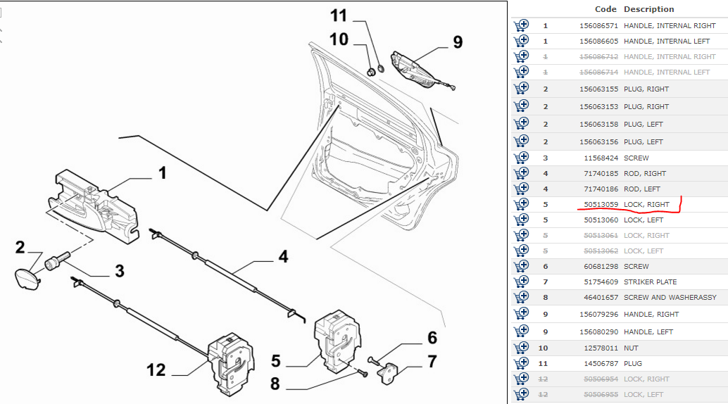

Witam. Padl mi najprawdopodobniej prawy tylny zamek. Nie zamyka z centralnego. Slychac tylko krecenie siliczka a w zasadzie zgrzytniecie a drzwi dalej otwarte. Problem moj polega na tym ze nie wiem jaki typ zamka u mnie siedzi. W internecie s7a 5cio i 6cio pinowe. Czy mozna jakos sprawdzic bez wczesniejszego rozbierania drzwi jaki mam zamek? Mam SW z 2008 r po fl. 1.9 jtdm 120 km
Właściwy numer zamka możesz sprawdzić w ePer po numerze VIN, tablica 70138.

Dziekuje za podpowiedz ale mam problem. Sorki za glupie pytanie ale dopiero raczkuje w temacie. Gdzie w Eper mam wpisac numer VIN. Jest cos takiego jam numer nadwozia. Caly VIN tam nie wchodzi a jak wpisuje 8 ostatnich cyfr to wywala blad 666

VIN wpisujesz w polu po prawej.
Tu jest rysunek i numery części do Twojego auta.
Załącznik 234372

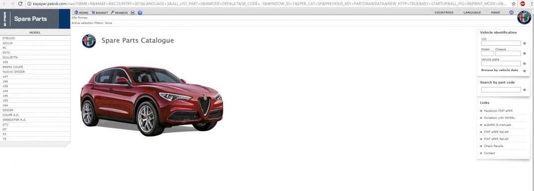

Dziekuje slicznie.. jeszcze mala prosba moze na jakas zla strone wchodze. Wysluj mi prosze link jezeli to nie problem. Dzieki
1 załącznik(i)
Klikam w link, który wkleiłem wcześniej i otwiera mi się takie okno w przeglądarce:
Załącznik 234379
Moja widocznie pamięta wybór. Na początku możliwe, że trzeba wybrać markę pojazdu najpierw.
