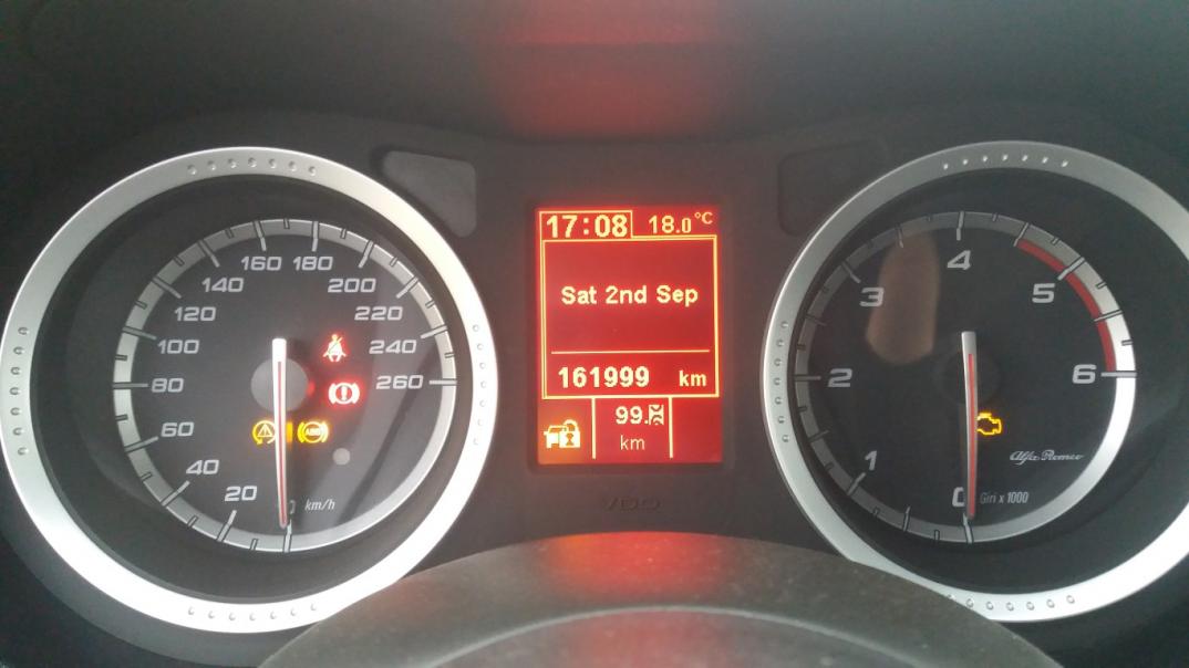

Mam problem. Demontowałem panel środkowy i rozłączałem m.in. stacyjkę. Po ponownym podłączeniu mam zablokowany samochód (symbol samochodu i kłódki na zegarach). Zaznaczę, że nie mam karty kodów. Co robić?
Załącznik 234487

Problem rozwiązany. Okazuje się, że wpływ na blokadę immobilizera miały niepodpięte przewody do korpusu przełącznika biegów.
