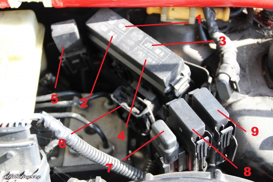

witam koledzy proszę o pomoc co to są za przekaźniki do czego silnik 1.9jtd rok 2000r
chłopaki a co to jest za bezpiecznik w tej obudowie co jest otwarta ,ja mam tam wszystko spalone ,stopione i bezpiecznika nie ma .Czy w książce serwisowej będzie to opisane ?

Udało mi się natomiast rozszyfrować następujące:
Załącznik 235191 Załącznik 235192
1. Bezpiecznik elektrowentylatora chłodnicy
2. Bezpiecznik zapłonu (IGN-ition)
3. Główny bezpiecznik zasilający (po nim jest skrzynka typu: A,B lub C)
4. Główny bezpiecznik zasilający (po nim jest skrzynka typu: A,B lub C)
5. Przekaźnik sprężarki klimatyzacji
6. Możliwe, że jakaś opcja dodatkowa typu alarm? Miałeś fabryczny alarm w niej?
7. Bezpiecznik od systemu ABS
8. Bezpiecznik od dodatkowej grzałki dla wersji / rynków tam, gdzie ma to zastosowanie
9. Bezpiecznik od świec żarowych
10. Przekaźnik 2 biegu elektrowentylatora chłodnicy, sądząc po starej instrukcji do silnika TD.
*Znalazłem ciekawy opis 3 i 4 bezpiecznika: "Bez nich prawie wszystkie systemy elektryczne i podzespoły nie działają" :D
