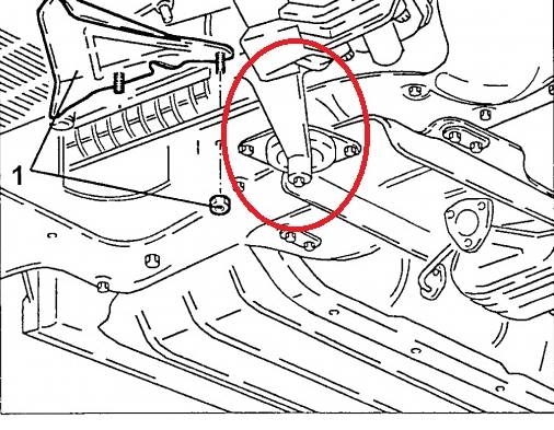

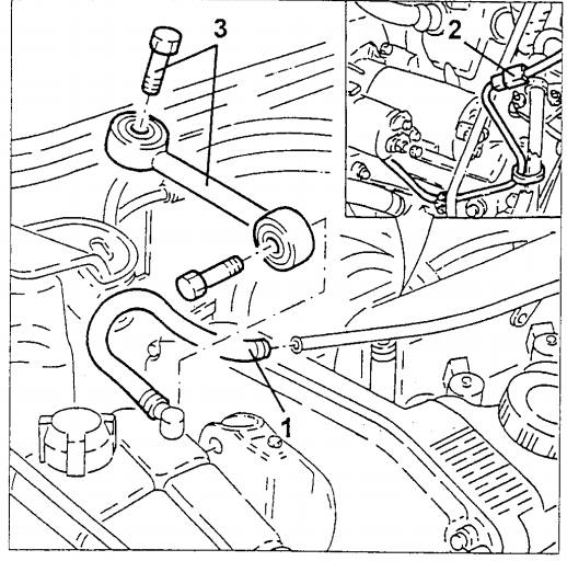

Sprawdź te dwie rzeczy:
Załącznik 235175
Załącznik 235176
Tą z górnego zdjęcia wymieniłem ,zobaczę jeszcze tą drugą ,DZIĘKI trochę dziwne żeby dwumasa przy odpalaniu tak trzęsła samochodem
