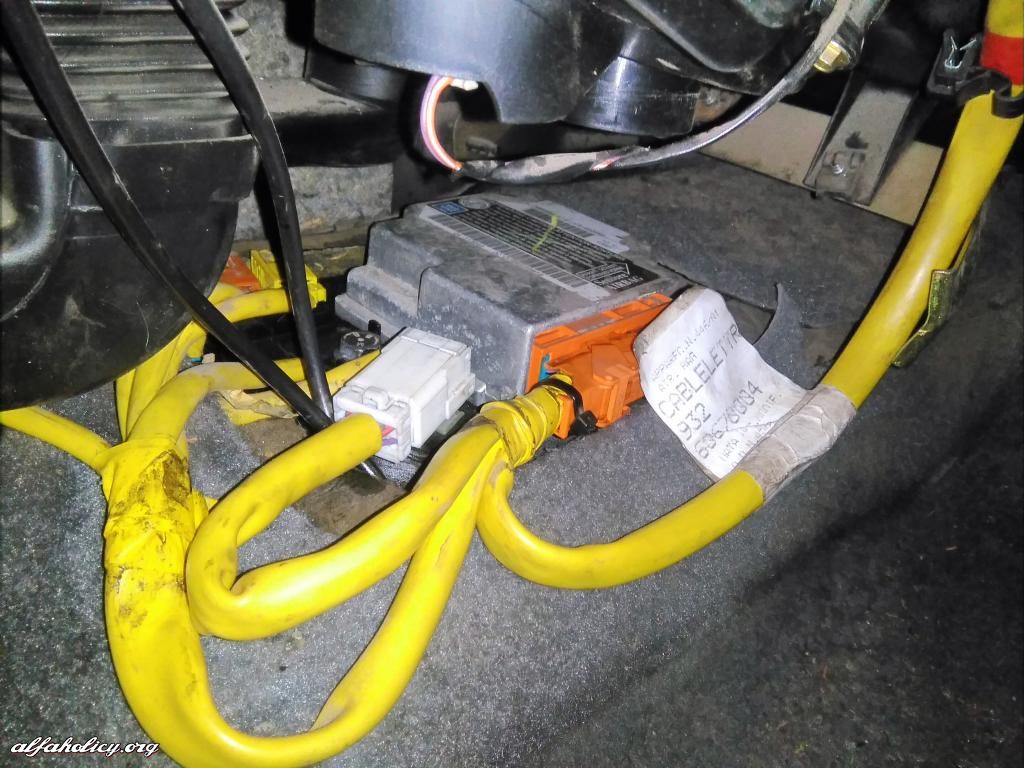

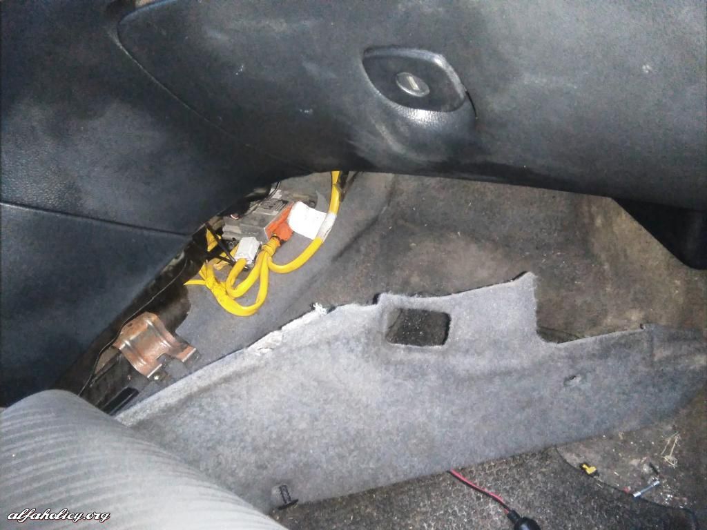

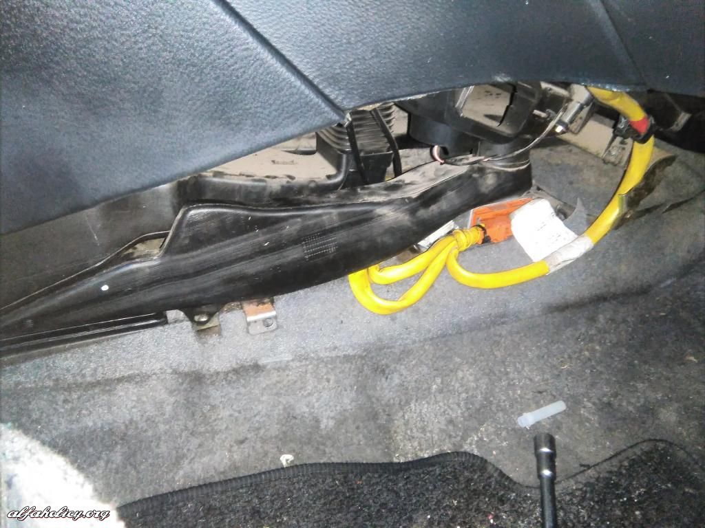

W moim przypadku (jak i w wielu innych podejrzewam) przyczyną był akumulator i spadek napięcia poniżej 9v błędu nie da się usunąć FES em, MES em, ani [notranslate]Alfa[/notranslate] OBD. Więc postanowiłem dobrać się do sensora który znajduje się pod panelem środkowym na podłodze przy ścianie grodziowej:
Załącznik 235257
Załącznik 235258
Załącznik 235259
Wyciągnąłem to i rozkręciłem wszystkie śruby nawet tą co wygląda jak nit :-) (nie mam foty)

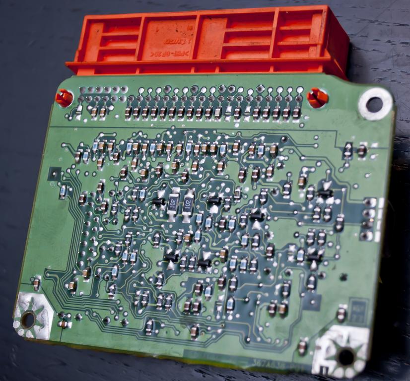

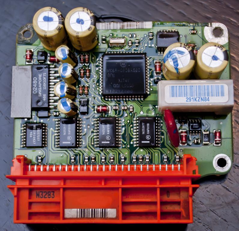

Zerkając na płytkę niestety nic nie widzę co mogło by wskazywać na usterkę mechaniczną...
Załącznik 235261 Załącznik 235262

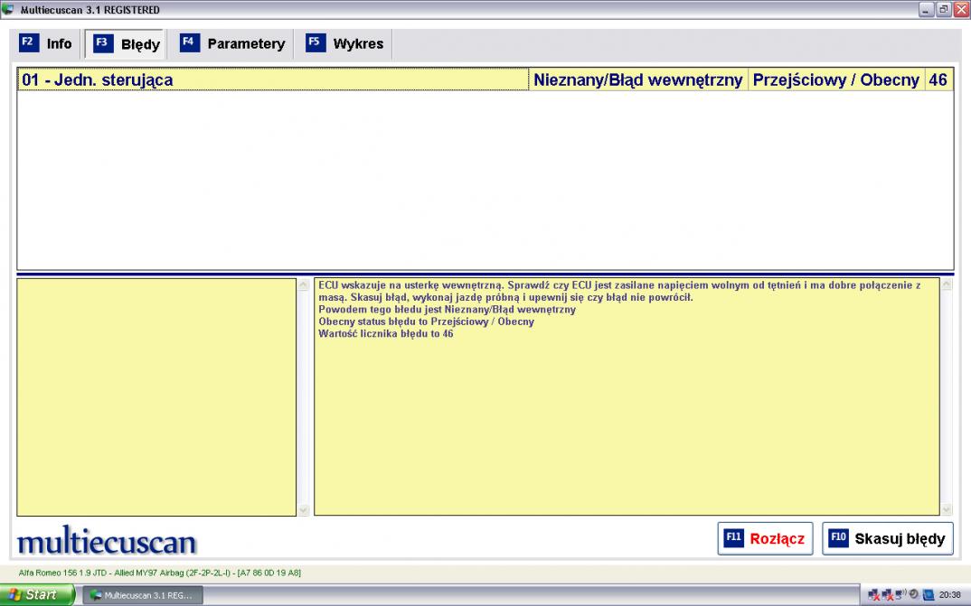

poskładałem to ale Błąd 01 - Nieznany/Błąd wewnętrzny - Przejściowy / Obecny - 46
Załącznik 235256
Nadal występuje może wy wiecie jak się do tego dobrać? co sprawdzić co wymienić ?
