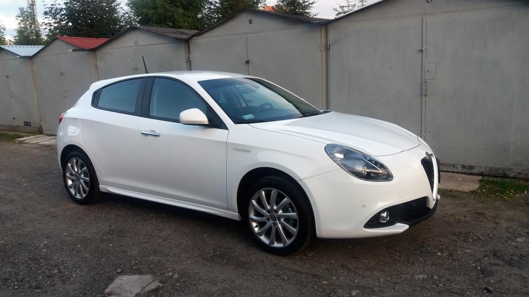

sprzedałem z 2014 r. i 2 dni później (tydzień temu) kupiłem nową ;-)
Załącznik 235402
