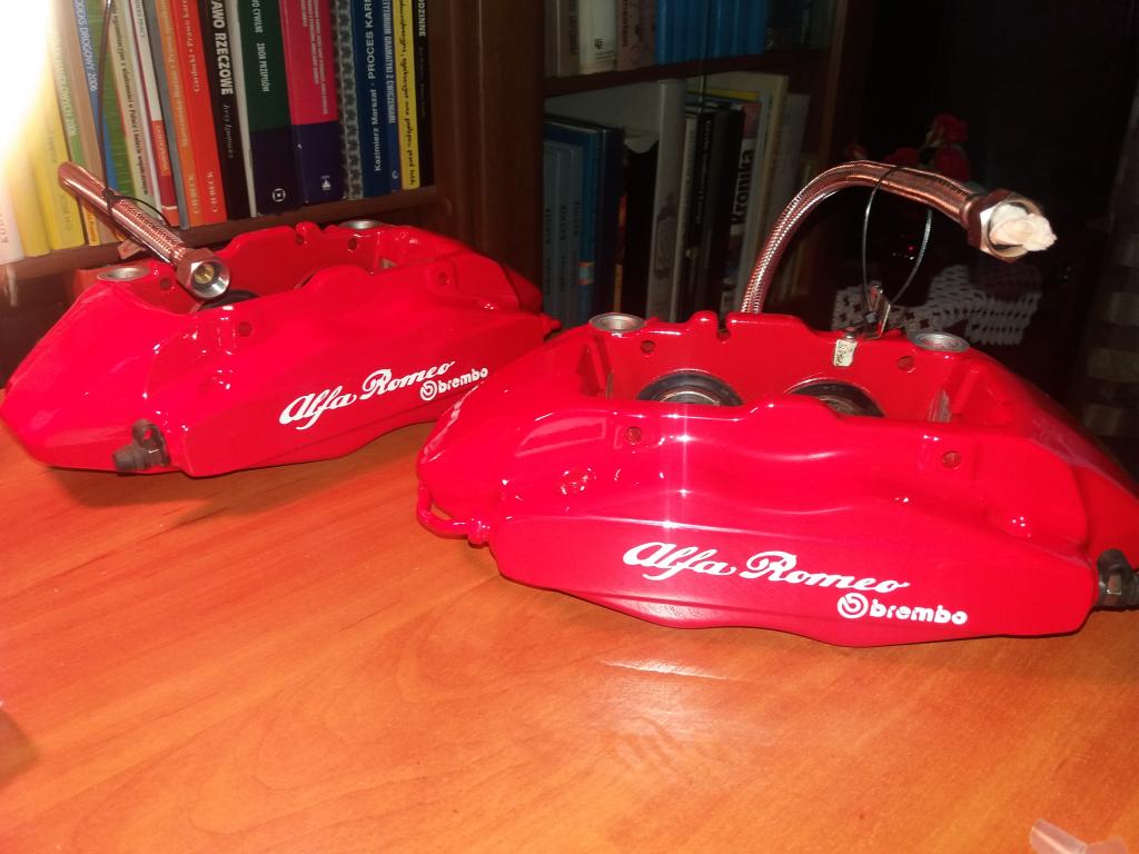

Chciałabym kupić opony i felgi do mojej julci i nie wiem czy będą pasować. Chcę kupić felgi aluminiowe 16 i boję się że będą za małe. julka 1.4 MA a średnica tarczy hamulcowej to około 30 cm
16 cali z rozstawem 5x100 średnicą 7.0 wchodzą bez problemu, takie są dedykowane do Julki, chyba że zaciski Brembo.
A po czym poznać? Po tym że czerwone?
Po tym poznasz Załącznik 237273
niestety moje są szare i brzydkie, ale przynajmniej kółka wejdą :) dziękuję za szybką odpowiedź
A czy przy takich zaciskach wejdą 16" aluminiowe?
