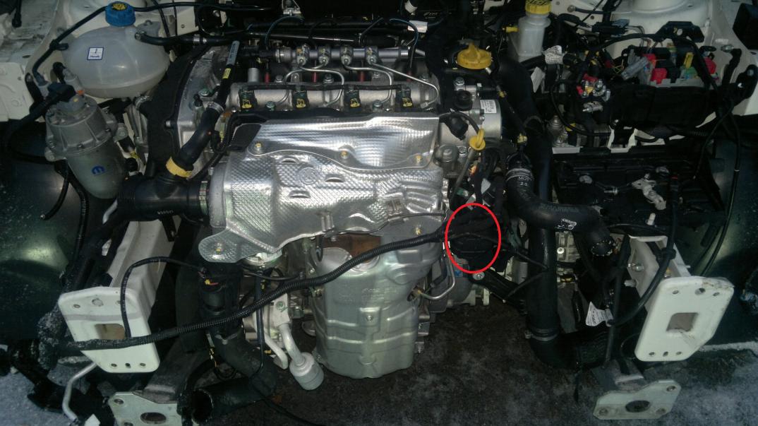

Wyciek płynu chłodzącego z obudowy EGR 2.0 JTDM
Mam pęknięcie na plastikowej obudowie czegoś co jest jakby pod termostatem- spora plastikowa obudowa zaznaczona na czerwono na zdjęciu. Wyciek jest tylko na wysokich obrotach albo już się tak zapowietrzył, że widać tylko na wysokich... Co to za część? Mam plan zaspawać to opalarką i paskiem...Dostęp taki sobie... Żaden klej nie podejdzie, chyba że konkretna masa a nie poxipol z kiosku...

Załącznik 235577
