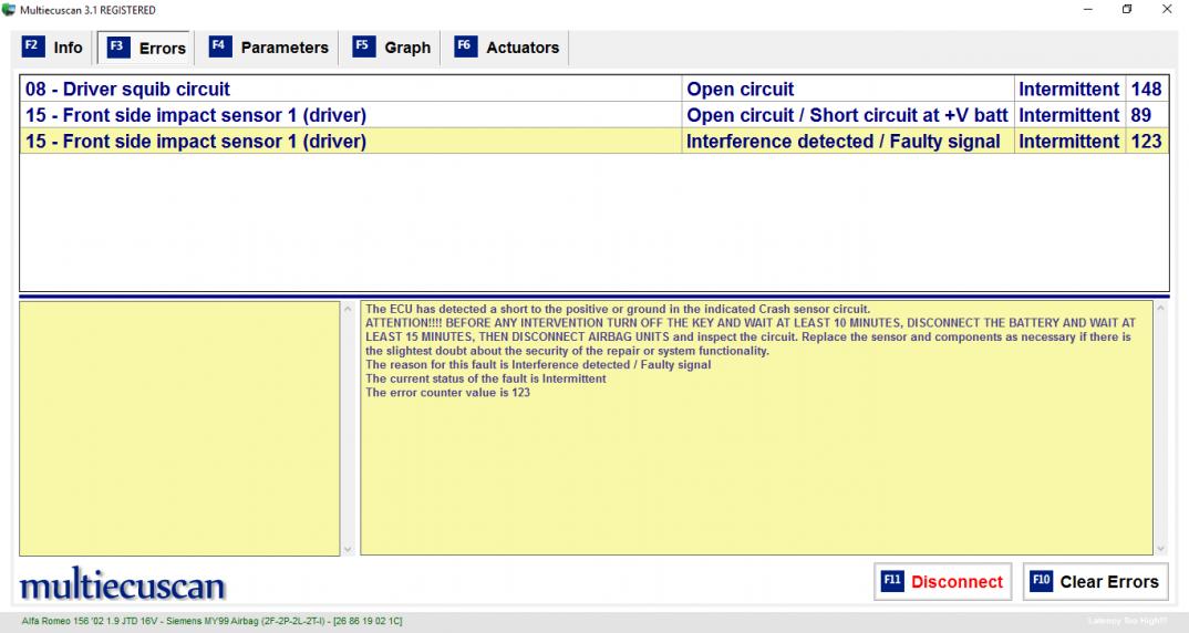

Błąd Airbag
Włoszkę dopadł kilka dni temu syndrom świecącej kontrolki poduchy. Lampka zapaliła się z niczego w trakcie jazdy. Po godzinnym boju z kabelkiem i laptopem udało mi się w końcu podłączyć i znaleźć trzy błędy, ALE - co najciekawsze - kontrolka zdążyła sama zgasnąć ZANIM uzyskałem połączenie z ECU. Skasowałem błędy (w załączniku), a dziś powtórka: w drodze do fabryki kontrolka się zapaliła. Po 8 godzinach postoju, gdy przekręciłem kluczyk, kontrolka dalej się paliła, po czym... zgasła jak tylko ruszyłem z miejsca. Po powrocie do domu, znów przez godzinę próbowałem podłączyć komputer, ale tym razem bezskutecznie. Jedyne co udało mi się osiągnąć w trakcie podłączania to... ponowne zapalenie lampki.
Gdzie szukać usterki (tj. pod fotelem, czy w jakimś innym chytrym miejscu)? Czy może lepiej dzwonić od razu do mojego "egzorcysty" od samochodowej elektryki?
Załącznik 236835

A te numery błędów mają jakieś większe znaczenie, czy może być tak, że przerwany obwód wiązki pod fotelem generuje różne błędy?
Jeżeli w kodzie błędu jest napisane (driver-kierowca) to najpierw szukać pod fotelem kierowcy a nie pasażera.

Wiem o tym wszystkim, zastanawia mnie jednak, że jedna kostka pod fotelem odpowiada za większość przypadków...Samochód ma 6 poduszek, a repertuar różnych błędów liczy ponad 20 pozycji. Druga sprawa, która mnie martwi to że tylko raz udało mi się połączyć z ECU (z silnikowym łączę się za każdym razem bez problemu, więc to nie wina kabelka... chyba, że nie działa przełącznik na wtyczce).

Tytułem update'u i dla potomnych: rozwiązanie zagadki.
Kostka pod fotelem nie mogła być przyczyną, gdyż... już jej tam nie było :)
Pierwsze podejrzenie fachowca padło na walnięty czujnik lewej kurtyny (wg wyświetlanego błędu), ale ponieważ podmiana czujnika nic nie dała, trzeba było posprawdzać kabelki. Winowajcą był przetarty przewód w wiązce pod wykładziną. Przy okazji wyszło, że w tym miejscu zbierała się wilgoć i na wiosnę czeka mnie chyba konserwacja podłogi od wewnątrz.
