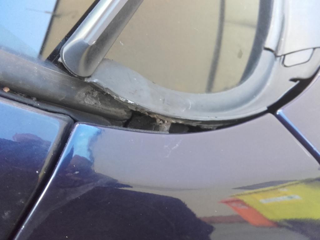

Cześć koledzy,
Wiecie czym najlepiej przykleić ten detal widoczny na zdjęciu?
Pozdrawiam,
R
Załącznik 237237
Cześć koledzy,
Pozdrawiam,
R
Załącznik 237237
Niczym nie przykleisz , zawsze odskoczy ,najlepiej zamów nowy ori i zamontuj .Będzie spokój.
Potwierdzam. U siebie też to przerabiałem - hałasowało przy wyższych prędkościach i odstraszało wyglądem. W przeszłości ktoś próbował łapać to u mnie na kleju do szyb, ale jedyne sensowne wyjście to wymiana.
PS: Jeśli będziesz wymieniał to szukaj pod hasłem "zakończenie podszybia"
156074516 - strona prawa
156074517 - strona lewa
Tak jak pisze Kryk jedyne sensowne rozwiązanie to wymiana . U mnie w niemcowni wymieniana była przednia szyba i kleili to na jakiś klej ale nie utrzymał .Po obydwu stronach odstawało musisz kupić nowy i będzie spokój fabryczne zatrzaski trzymaja ok i są jednorazowe przy demontażu.
Żaden problem z wymianą podważasz tą małą zaślepkę i wyjmujesz , która masz na łączeniu z podszybiem .Pod nią jest śrubka (chyba wkręt) którą wykręcasz.Wyjmujesz stare badziewie pewnie jeszcze będzie się gdzieś trzymać na zatrzaskach.(dokładnie nie pamiętam). Montaż w odwrotnym w odwrotnej kolejności.
Jak kupisz nowy element to zobaczysz gdzie i co trzeba wpiąć.Ogólnie wszystko bardzo proste.
Kruk wielkie dzięki za podanie numerów fabrycznych tych końcówek. Też mnie to męczy bo odstaje z obydwu stron i nie wiedziałem zbytnio jak się za to zabrać. Już zamówione ;)
Wymiana, u mnie przy wycinaniu i wklejaniu szyby połamali jeden z dwóch zatrzasków i odstawało, przykleili to klejem do szyb a i tak odeszło. Koszt mały, jakieś 35 zł za sztukę. Pod zaślepką jest torx - jedyne utrudnienie.
Co ciekawe, z moich doświadczeń wynika, że to te elementy są odpowiedzialne za poziom hałasu. Jeśli dobrze przylega jest cicho.
Te osłonki mają spinke w kształcie przypominającym grot strzały, która zatrzaskuje się w otworze blotnika. Przy próbie wyjecia niestety zawsze się polamie. Ja też u siebie wymieniłem bo odstawaly.
