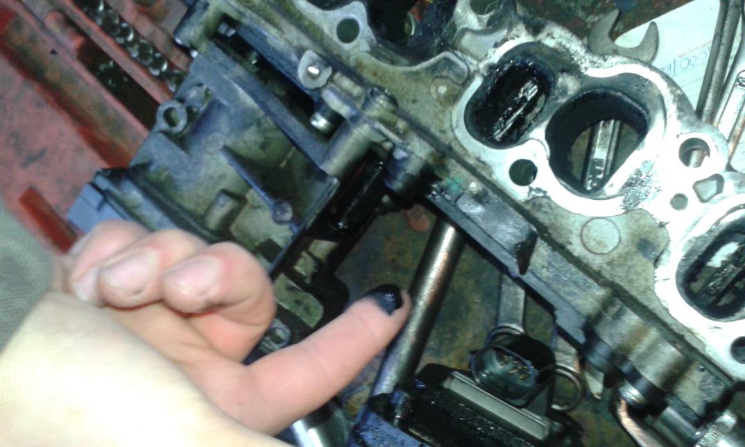

Po kolei. Jako, że auto posiadam od nie dawna to przy okazji wymiany rozrządu postanowiłem zerknąć czy u mnie ciągle są i w jakim są stanie klapy wirowe. Po rozebraniu wszystkiego okazało się, że samych klap już nie ma ale cały mechanizm sterowania pozostał, zdjęcie przed myciem wszystkiego jak to wyglądało u mnie:
Załącznik 237475
Po umyciu wszystkiego, łącznie z całym mechanizmem sterowania klapami (ta listwa zębata) uznałem, że nic więcej nie może się urwać, a sam mechanizm sterowania daje uszczelnienie bez potrzeby zaślepiania otworów to poskładałem wszystko jak było (błąd). Po złożeniu wszystkiego do kupy na komputerze wywalało błąd jak z tematu P2013 Flow shutter valve . Z forum dowiedziałem się, że dotyczy to

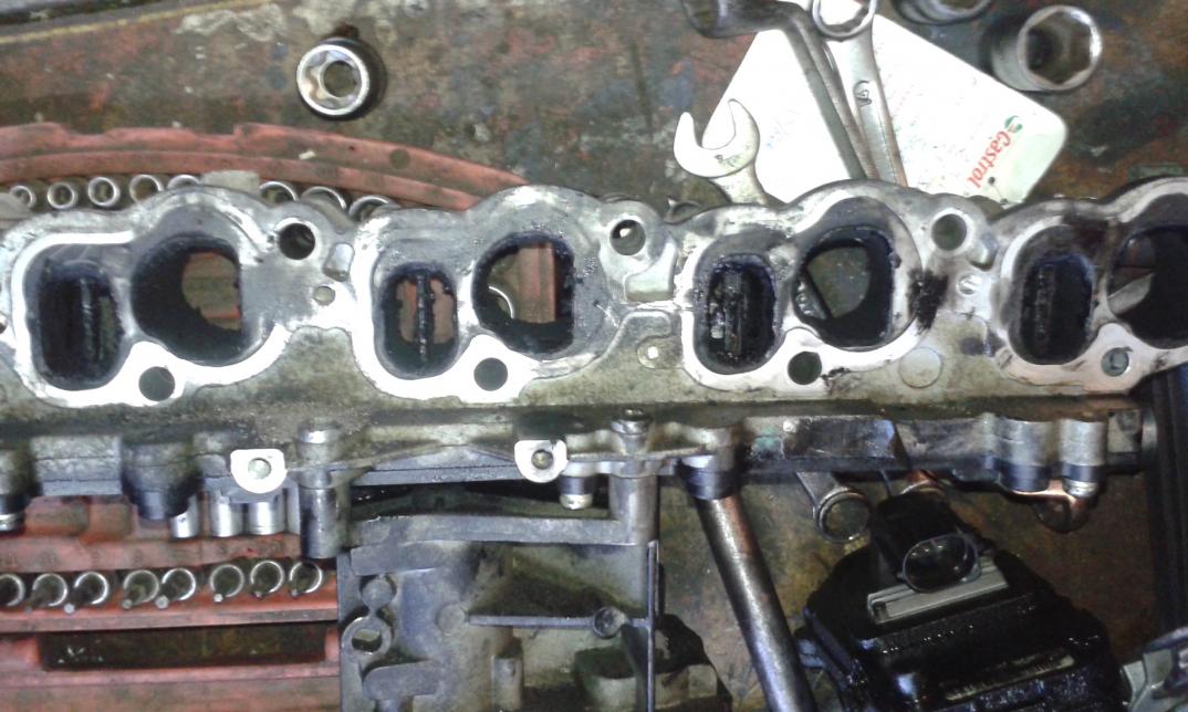

P2008 Flow shutter valve , P2013 Flow shutter valve , P2014 Flow shutter valve , i chyba jeszcze jakiś ale nie zrobiłem zdjęcia. Więc potwierdzone, te błędy na pewno dotyczą sterowania klapami wirowymi. Co więcej, okazało się, że po włożeniu kluczyka do stacyjki (oczywiście kostka z kablami znowu zapięta w swoje miejsce) ten kawałek z tworzywa sztucznego przenoszący siłę z silniczka na sterowanie klapami jakby chciał się jeszcze obrócić ale już dalej nie dało rady. Na tym zdjęciu widać ten plastik który mam na myśli:
Załącznik 237476
Po krótkim namyśle co dalej robić decyzja zapadłą, żeby go spróbować przekręcić na siłę tam gdzie chce iść i UDAŁO SIĘ, przeskoczyło jakby o dwa ząbki. Błąd z komputera zniknął i na razie wszystko działa. A więc moja diagnoza błędu P2013 Flow shutter valve - silniczek sterujący klapami nie osiągnął zadanej pozycji, w normalnym przypadku pewnie jakieś zablokowanie mechaniczne(np. przez nagar lub urwaną klapę), w moim przypadku złe poskładanie całego mechanizmu.
