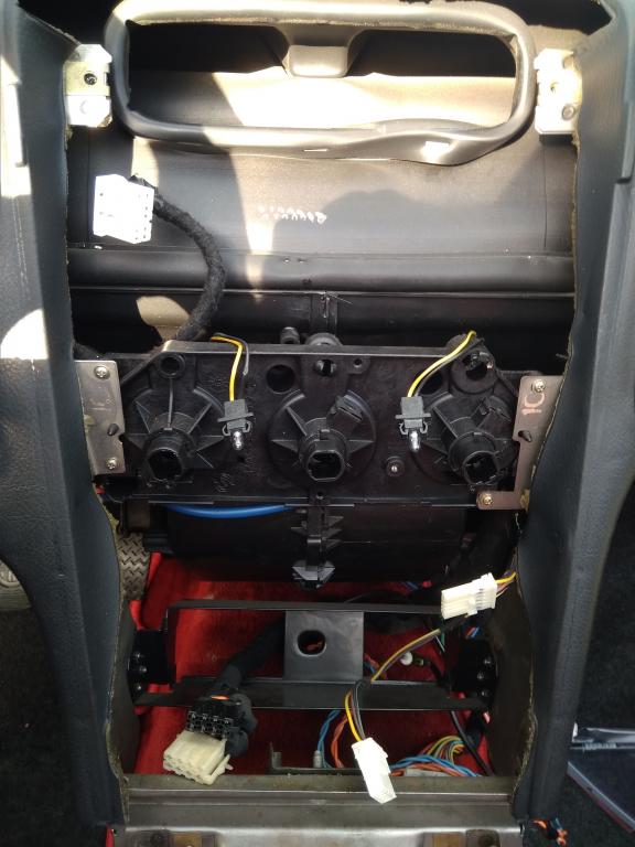

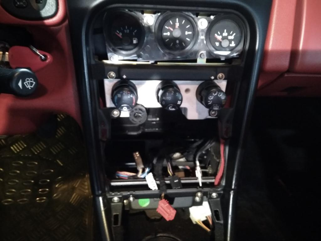

Ja demontaż konsoli i tej maskownicy tunelu zaczynałem od podważenia zaślepek dwóch w tunelu środkowym (tej z przyciskiem do lusterek i tej z pokrętłem do świateł i miejscem na przycisk składania dachu w spiderze - tu uważaj, by nie spadła śruba we wnękę koło mocowania - cholernie ciężko ją potem wyciągnąć, o kable się nie martw, są mega długie i łatwo je wypiąć) oraz wyjęciem popielniczki. każde śrubka odkręcana jest imbusem (nie wiem jaki rozmiar). Jak odkręcisz wszystko to sciągasz dolną część.
Potem zabrałem się za górną cześć:tj.
1. Lewarek zmiany biegów ustawiłem na 4 (by łatwiej wyjąć radio), odkręciłem boczne maskownice tunelu, odpiąłem kable i wyciągnąłem radio (radio można wyjąć łatwiej, ale miałem syf z kablami, więc musiałem boczki tunelu odkręcić, by radia nie uszkodzić).
2. potem te śmieszne prostokątne maskownice wylotów powietrza przekręcasz (trochę siły w to włóż, tak by obróciły się o 90 stopni nie złamią się więc spokojnie) i wyciągasz - wychodzi jako jedna cześć.
3. wyciągasz te okrągłe pokrętła (94-97 r.), lub prostokątne (97-98 r.), tam są małe śrubki na krzyżaka.
4. odkręcasz znowu imbusowe śruby, które trzymają te konsolę na samym dole,
5. lekko ją wyciągasz i okręcasz na prawo, tak by odpiąć wszystkie kable do wskaźników.
6. odpiąłeś kable, to wyciągasz konsolę środkową.
7. odkręcasz wskaźniki od konsoli środkowej i gotowe.
Jak czegoś zapomniałem, to wybacz ale robiłem to jakiś czas temu i to robota na 30-40 minut na pierwszy raz. Wybacz też brak specjalistycznego słownictwa, ale jestem niedzilenym "mechanikiem".
