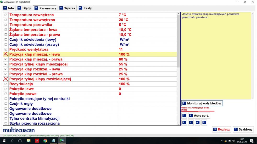

Załącznik 238051
Kiedy otworze w programie parametry i zmieniam ustawienia klimatronika to zmieniają sie wszystkie odczyty oprócz tych dwóch zaznaczonych na zdjęciu.

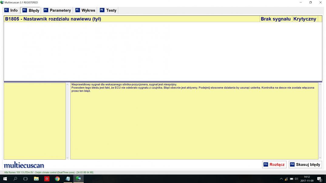

Załącznik 238052
Może Ktoś z forum miał podobny problem, albo ma pomysł co można jeszcze ewentualnie sprawdzić.
