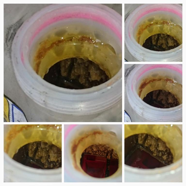

Osad w zbiorniku wyrównawczym płynu chłodniczego.
Witam
Przy okazji dolewania oleju do silnika w zagazowanej Alfie 159 (silnik 1.8 MPI) zauważyłem, że poziom płynu chłodniczego w zbiorniku wyrównawczym spadł poniżej minimum. Zorganizowałem uzupełnienie i odkręciłem zbiornik. Moją uwagę zwrócił dziwny osad na ściankach wewnętrznych zbiornika. Zrobiłem kilka fotek i szukam informacji co to za breja :-) Ktoś się z czymś takim spotkał? Auto z 2010 roku, żona przejechała 200 tys km z czego ostatnie 40tyś z zamontowaną instalacją LPG TECH. Z góry dzięki za zainteresowanie i podpowiedzi!
Załącznik 238432
Może to jakiś obcy jaja złożył :P
Załączam spakowane pojedyncze zdjęcia w większej rozdzielczości
Załącznik 238433
AAA zapomniałem - jakieś 2-3 miesiące było wymieniane sprzęgło i z tego co pamiętam uszczelki na wale i pomiędzy silnikiem a skrzynią. Pod autem sucho, na silniku żadnych wycieków, spaliny rano czyste, analiza spalin podczas przeglądu rocznego we wrześniu br też OK. Korek wlewu oleju czarny bez "serka". Ubywa oleju ok 0,5l na 10tys ale podobno "ten typ tak ma" ;-)
