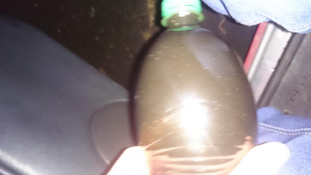

Raz przez moment falowały w tym aucie obroty, zanim zauważyłem, że to wina płynu chłodniczego, który uciekł dolałem profilaktycznie z 600 ml oleju. Od tamtej pory mimo, że już spuściłem tą ilość cały czas jest powyżej maxa na bagnecie
