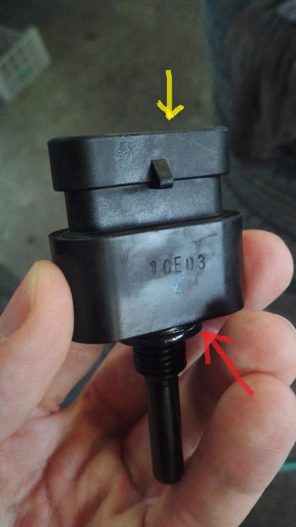

Niedawno zauważyłem, że od dołu filtra paliwa sączy się ropa, sprawdziłem to ze znajomym mechanikiem i wygląda na to, że czujnik obecności wody, który jest wkręcany od dołu nie trzyma szczelności. Nie wiem czy przeciek to wina gumowego oringa (czerwona strzałka), czy jest gdzieś jakieś pęknięcie, ale wyglądało to jakby ropa ciekła przez gniazdko (żółta strzałka), gdzie wchodzi kostka z przewodem, który biegnie już bezpośrednio do komputera.

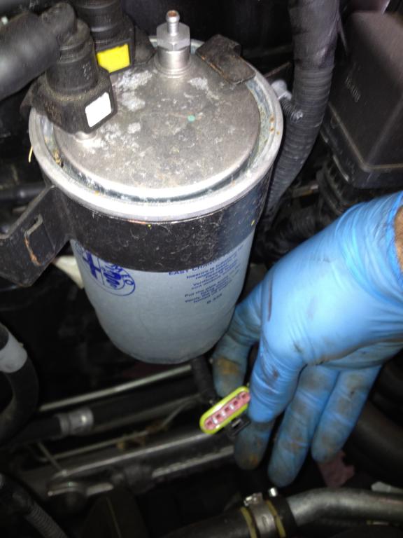

Sam czujnik jest dostępny w sprzedaży (swoją drogą trochę chore pieniądze jak za kawałek plastiku), natomiast jest problem z żółtą, owalną uszczelką na kostce - przez kontakt z ropą kompletnie sparciała (poniższe zdjęcie jest z neta, nie znalazłem nic dokładniejszego, a sama uszczelka gdzieś mi przepadła).
Załącznik 238548
Z tego co widzę, to czujnik jest sprzedawany bez tej uszczelki - chyba jest ona w komplecie z kostką. Szukałem w eperze i nie udało mi się znaleźć ani tej uszczelki, ani kostki. Na razie założyłem zaślepkę w miejsce czujnika, czujnik i kostkę przymocowałem trytytką do innego kabla, żeby nie latał. Póki co, nie wywala kontrolki z błędem.
No i teraz pytanie, czy ktoś z Was wie, czy/gdzie taką uszczelkę idzie gdzieś dostać? Albo ktoś z Was ma na zbyciu?
