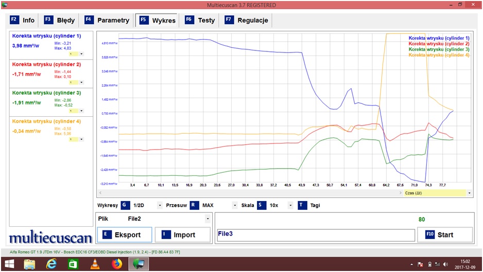

Witam,
Pacjent GT 1.9 JTD.
Czy tak duże odstępstwo wtrysku cylindra 1 i różnica w korekcie jest normalne czy sygnalizuje jakiś problem ?
Załącznik 238698Załącznik 238698
Witam,
Pacjent GT 1.9 JTD.
Jeżeli założymy że kompresja na tym cylindrze jest OK, to oznacza nieźle lejący wtrysk. Trzeba się mu przyjrzeć.
Wg mnie wtryski 1,2,3 są już w kiepskiej kondycji, wszystkie powinny dawać mniej więcej takie wartości jak 4 wtrysk. Zrób próbę przelewową.
Złe korekty to nie koniecznie lejący wtryskiwacz.
Jeśli nie to co ?
2 i 3 nie musza byc w kiepskiej kondycji. Suma korekt z wszystkich wtryskow musi dac 0. 2 i 3 probuja wyrownac wysoka korekte na pierwszym. Zajmij sie pierwszym, a zobaczysz ze korekty na innych po tym zbilza sie do 0.
Jakie są koszta naprawy wtrysku orientacyjnie i czy ktoś może jest w stanie polecić coś w okolicy Trójmiasta?

Zregenerowałem wtrysk nr. 1 wartości po naprawie korekt przedstawiam poniżej:
Czas (cylinder 1) (cylinder 2) (cylinder 3) (cylinder 4)
s mm³/w mm³/w mm³/w mm³/w
0 -0,79 0,2 0,29 0,28
0,86 -0,79 0,21 0,3 0,27
1,7 -0,8 0,22 0,31 0,26
2,55 -0,81 0,24 0,31 0,25
3,39 -0,81 0,24 0,31 0,24
4,23 -0,8 0,24 0,31 0,25
5,08 -0,8 0,24 0,31 0,25
5,92 -0,8 0,23 0,31 0,25
6,77 -0,81 0,24 0,32 0,25
7,61 -0,81 0,24 0,31 0,26
8,45 -0,81 0,25 0,31 0,23
9,3 -0,82 0,27 0,31 0,22
10,14 -0,82 0,27 0,32 0,21
10,98 -0,81 0,25 0,33 0,22
11,83 -0,81 0,25 0,33 0,23
12,67 -0,84 0,26 0,34 0,24
Niestety jestem laikiem w tych sprawach. Czy ktoś mógłby odnieść się do tych wartości?
Auto w dalszym ciągu dużo pali, wykazuje brak mocy z dolnych obrotów, problemy na zimnym silniku w dolnym zakresie obrotów mocne szarpanie.
Pozdrawiam, Damian.
Korekty wyglądają ok.
sprawdź jeszcze czy podczas jazdy przy obciążeniu się nie rozjeżdżają.
