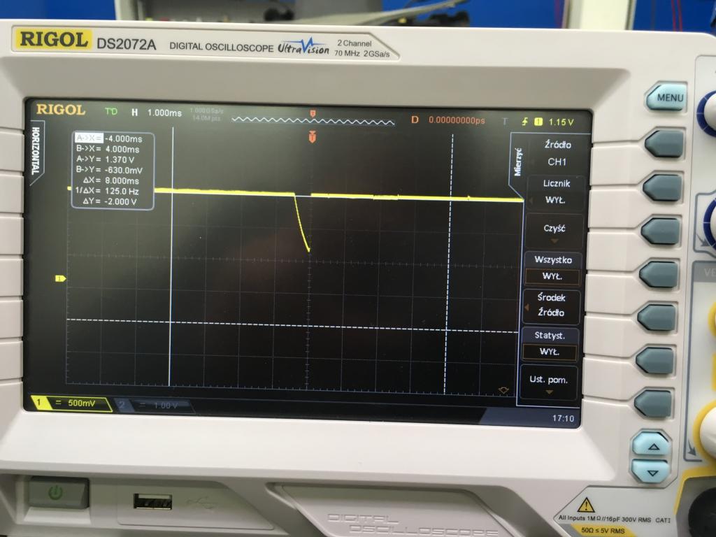

Temat akurat dotyczy Jeepa ale liczę tu na poradę. Auto fabrycznie miało reflektory z żarówkami H4. Po założeniu oryginalnych lamp xenonowych z żarnikiem typu Philips D5S pojawił się problem że żarnik od strony kierowcy migocze. Poniżej zrzuty z oscyloskopu wskazujące na spadki napięcia. Pomiar robiony na wtyczce do reflektora, tak więc nie jest to wina samej lampy. Sytuacja występuje tylko po załączeniu silnika, natomiast gdy włączone światła bez uruchomionego silnika xenon świeci normalnie i nie występują spadki napięcia. Prośba zatem o poradę czy i jaki kondensator zamontowany na przewodzie do żarnika wyeliminuje ten problem.
Poniższe zrzuty z oscyloskopu z wtyczki do reflektora po stronie lewej (problematycznej):
Załącznik 238754

Pomiary oscyloskopem na wtyczce od reflektora strony prawej nie wykazują spadków napięcia.
