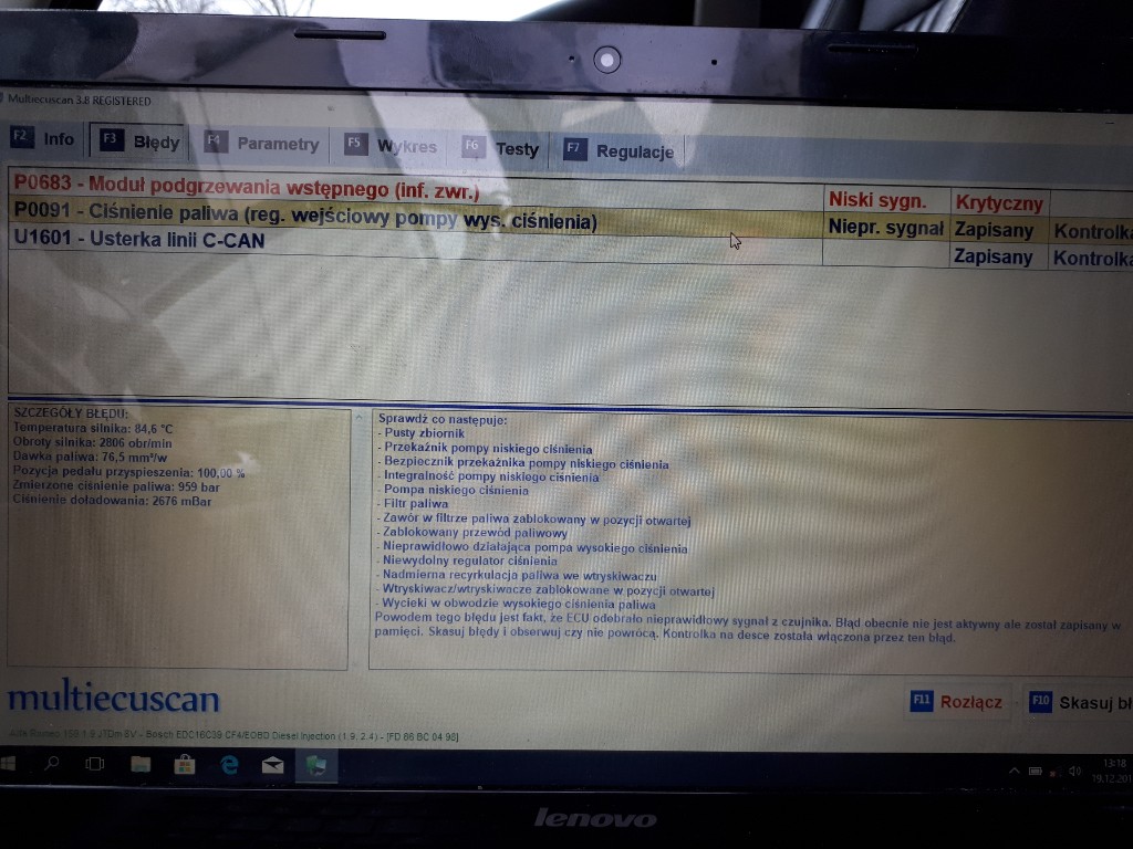

Witam. Podczas ostatniej jazdy, przy przyspieszeniu pojawił się błąd P0091. Silnik stracił moc i nie wkręcał się pow. 2000tyś obr. Po ponownym odpaleniu wkręcał się na obroty ale strasznie kopcił mimo obecności filtra dpf. Po 2 dniach postoju błąd zniknął i wszystko wróciło do normy. Co mogło być tego przyczyną? Czy to coś poważnego? Dodaje zdjęcie z ecu scan. PozdrawiamZałącznik 239105
