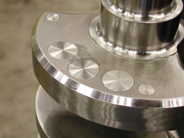

Koło pasowe i zamachowe tworzą w tych silnikach "dopełnienie" wyważenia wału, uzupelniają masę przeciwwag. Wały we włoskich V6 są wałami z wyważeniem zewnętrznym, stosuje się takie zagranie na etapie produkcji przede wszystkim przez ekonomię, łatwiej doważyć zewnetrznie wał masami na elementach zewnętrznych i łatwiej też taki wał zmeścić w bloku. Można oczywiście wał z wyważeniem zewnętrznym przerobić na wyważenie wewnętrzne nie jest tanio ale można :) Usuwamy masy przeciwważące z koła pasowego i zamachowego, wyważamy te elementy na 0 i zabieramy się za wał, wstawiamy heavy metale w przeciwwagi wału korbowego i zabieramy sie za jego wyważenie. Wyważyć taki układ można na dwa sposoby, sposób pierwszy to wyważenie dynamiczne na wyważarce z masami zastępczymi na wykorbieniach - taniej prościej, drugi sposób to wyważenie zmontowanego dołu silnika w bloku -> blok, panewki zmontowany wał, korbowody i tłoki bez pierścieni aby zminimalizować tarcie na gładziach cylindrów, składamy to tak jakbyśmy składali poprostu dół silnika docelowo do pracy, zapewniamy smarowanie. Napędzamy mechanicznie zewnętrznie taki "silnik" i mierzymy jego drgania harmoniczne.
Załącznik 239409
