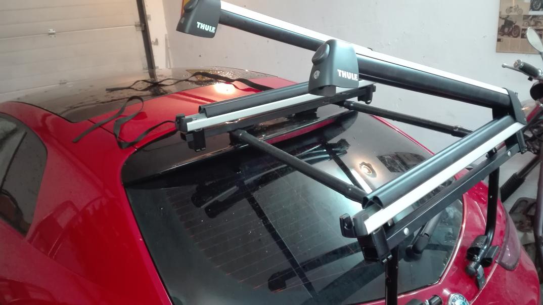

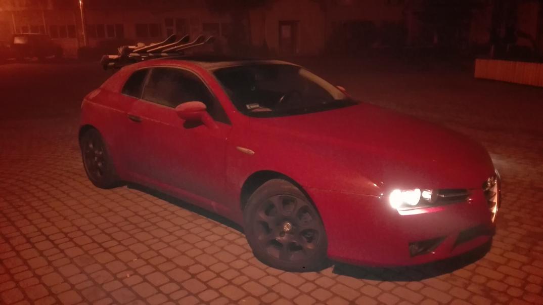

Ostatnio szukałem informacji na temat uchwytu na narty do brery, niestety okazało się że nie jest to taka prosta sprawa, ale że lubię majsterkować i mam głowę nie od parady to zmajstrowałem sobie takie cudo, dajcie znać co uważacie
Załącznik 239404Załącznik 239405Załącznik 239406Załącznik 239407
Gratulacje !!! Opatentować
Dobry pomysł.
Na rynku są już bagażniki na przyssawkę, a ja bym założył magnetyczny w poprzek dachu.
wolę za Tobą na autostradzie nie jechać.
Ten patent to może wytrzyma do 80km/gdz zobacz jaka jest teraz olbrzymia powierzchnia noszenia i do tego szkoda nart i wiązań .

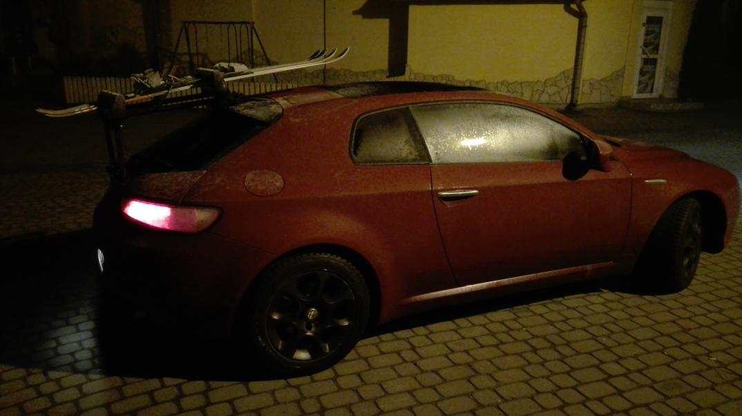

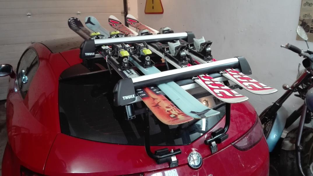

3 załącznik(i)
sprawdzałem już na prędkościach do 100km/h i jest więcej niż ok, cicho, nic nie stuka ani nie puka, a po przejechaniu jakichś 80-90 km sprawdzałem wszystkie mocowania i nie ma grama luzu ani żadnych wypaczeń.
Przyssawki oraz uchwyty magnetyczne odpadają mam skyview i nie bardzo idzie cokolwiek do dachu przymocować, poza tym nie chcę uszkodzić szyby.
Zastosowałem rozwiązanie najbardziej zbliżone do fabrycznego (które podobno nigdy nie weszło do produkcji

Mocowania mojego bagażnika są dokładnie w tych samych miejscach, tylko są "bezinwazyjne"
Ale przynajmniej załóż ochraniacz na wiązania. Powodzenia i daj znać po trasie co i jak.
odwróć narty przody do tyłu i w dół inaczej wnętrze narty szlag trafi.

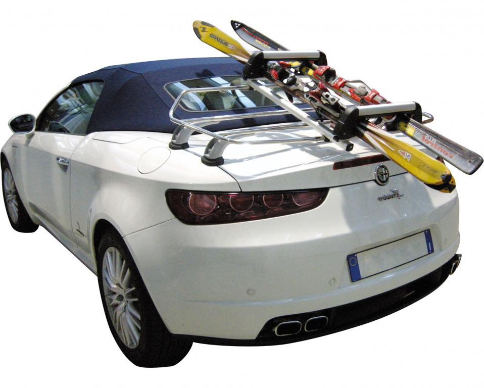

a tak poza tym to są inne rozwiązania
http://sklep.cubik.pl/images/db880e1...1b_enlarge.jpg
także wyłamałeś otwarte drzwi

Tak, na bank do brery... Tym bardziej do sky view
Wysłane z mojego HTC U11 przy użyciu Tapatalka
[MENTION=20500]mikell0[/MENTION]; [MENTION=65705]alfalfa[/MENTION]: Do brery? Jesteś pewny?
Bo brera ma szyby bezramkowe, i nie da się w ten sposób chwycić jak na załączonym obrazku :/
