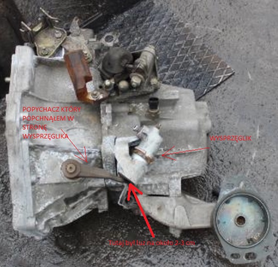

Zacząłem więc doglądać wysprzęglika i tu okazał się problem, otóż między wysprzęglikiem a skrzynią jest takie ramię (chyba popychacz to można nazwać) okazało się że ten popychacz jest za bardzo przekręcony, powstał luz między tym ramieniem a wysprzęglikiem, gdy popchnąłem "na włączonym silniku" to ramię z powrotem w stronę wysprzęglika problem ustał, wszystko wróciło do normy, zrobiłem jakieś 20km i na razie wszystko działa jak trzeba, sprzęgło działa idealnie bez oporów, sprawdziłem jeszcze wieloklin na tym popychaczu, ale wydaje się być w porządku.
Po niżej wrzuciłem zdjęcie poglądowe.
Załącznik 239476
