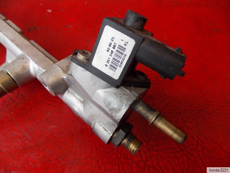

Na regulator dochodzą dwa przewody, jeden od zasilania a drugi od sygnału sterującego (sterowanie impulsem wypełnienia?). Bezpieczniki sprawdzone, napięcie do wtyczki dochodzi (nie wiem, czy przez wtyczkę też, bo nie mogę wsadzić tam końcówki od miernika) i jest równe temu na akumulatorowi, jednak nie wiem jak sprawdzić ten drugi przewód - ma ktoś jakieś informacje na ten temat? :confused:

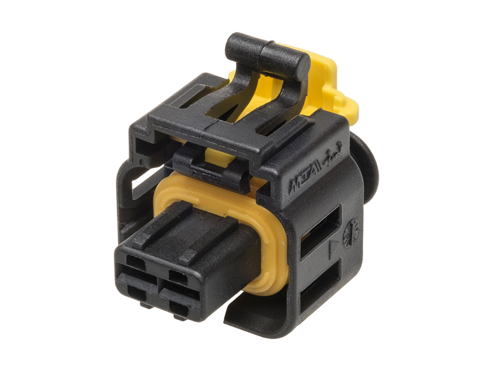

Inna sprawa, jaki typ wtyczki dochodzi do tego regulatora (zdjęcie poglądowe w załączniku). Podejrzewam, że jest to wtyczka C280 dwupinowa, ale nie jestem pewny.

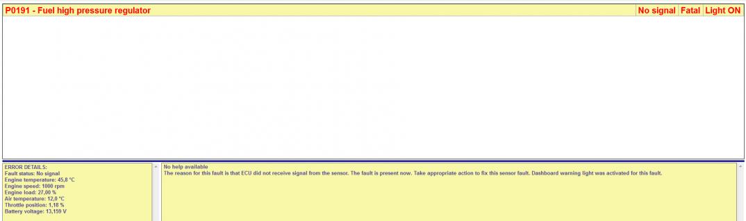

1) Błąd P0191
Załącznik 239495
2) Zdjęcie poglądowe regulatora ciśnienia paliwa
Załącznik 239496
3) Wtyczka C280 dwupinowa
Załącznik 239497
