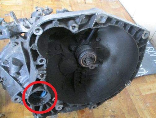

Muszę wymienić uszczelniacz półosi (wału) w skrzyni biegów. Czy znacie może wymiary ów simeringa? Eper mi nie działa :/

Chodzi mi o ten simer:
Załącznik 240013
Podaje, podaje....... 40004830

Będzie trochę kręcenia, sanki raczej w dół, półośka out, 3 śruby w podporze wału, i waląc w kołnierz wybijesz wał ze skrzyni. No i oleju co najmniej połowę trzeba ze skrzyni zlać.
Ten 40004830 jest niestety za duży :/ Musiałem zamówić ten drugi :( Prawie 30,00,- poszło się fiufiu

40004830 - 29,8x52x10/13,5
40004760 - 29,8x50x10/13,5

Wydłubałem go delikatnie śrubokrętem a zamontowałem wbijając go nasadką chyba 24 ale nie jestem pewien rozmiaru. Musisz przypasować taką nasadkę aby idealnie pasowała do średnicy simera.
Ja też najpierw kupiłem ten uszczelniacz niewłaściwy, sugerując się nr podanym w katalogu Eper. Wymiana jest dość kłopotliwa z uwagi na słaby dostęp. Ja miałem zdjęty kolektor wydechowy i zdjętą misę olejową, więc było dobre dojście. W przeciwnym razie trzeba zdemontować tylny wspornik skrzynki, żeby sobie zrobić więcej miejsca. Do wbicia nowego uszczelniacza użyłem nasadki 36.
