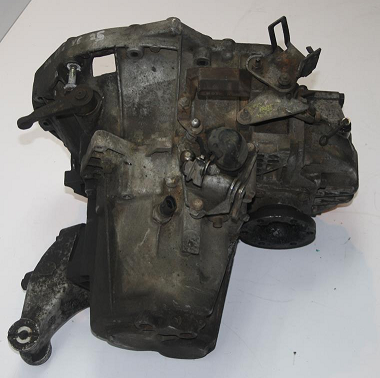

W mojej belli po 6 latach bezproblemowego użytkowania, posłuszeństwa odmówiła skrzynia biegów. Pękła obudowa obok dyfra, wykapuje olej, w środku chrzęsty i stuki.
Alfa jest PH1 z marca 1998 roku. Ma skrzynię 5 biegową.
Przejrzałem allegro i można się załamać, nie ma części.
Potrzebuję sprawną skrzynię do tego silnika, czy (i które) skrzynie z innych wersji pasują, np. 156 2,5 V6? Może być 6 biegowa, mogą być inne przełożenia, nie ma to dla mnie znaczenia. Czytałem, że w 166 jest inne mocowanie dyfra i nie podejdzie, aczkolwiek pierwsze oględziny nie wykazują uszkodzeń obudowy dyferencjału, więc można by przełożyć.
Czy znacie namiary na kogoś kto podejmie się naprawy lub chociaż ma pasującą skrzynię na sprzedaż? HELP.
