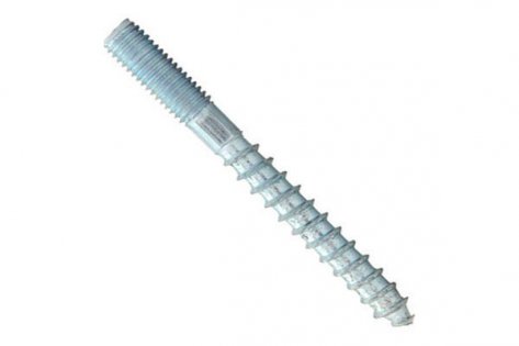

Ja zamontowałem tam coś takiego tylko w odpowiednim rozmiarze:
Załącznik 240517
Od tego czasu zero problemów przy wymianie filtra powietrza
