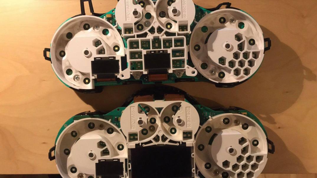

Tak, tutaj już były małe komplikacje jeśli chcecie, by było idealnie. Można olać to co niżej opiszę i przełożyć same tarcze, ale będzie trochę nierównomiernie świecić.
Polift ma mniej więcej o połowę mniej diod podświetlających i inną przepuszczalność światła w tarczach, więc usunąłem zbędne diody zastępując je rezystorami. Teraz mam je w tych samych miejscach co w polifcie.
Górny licznik to polift, dół przedlift. Przyjrzyjcie się, że co drugie miejsce na diodę jest puste. To są ori.

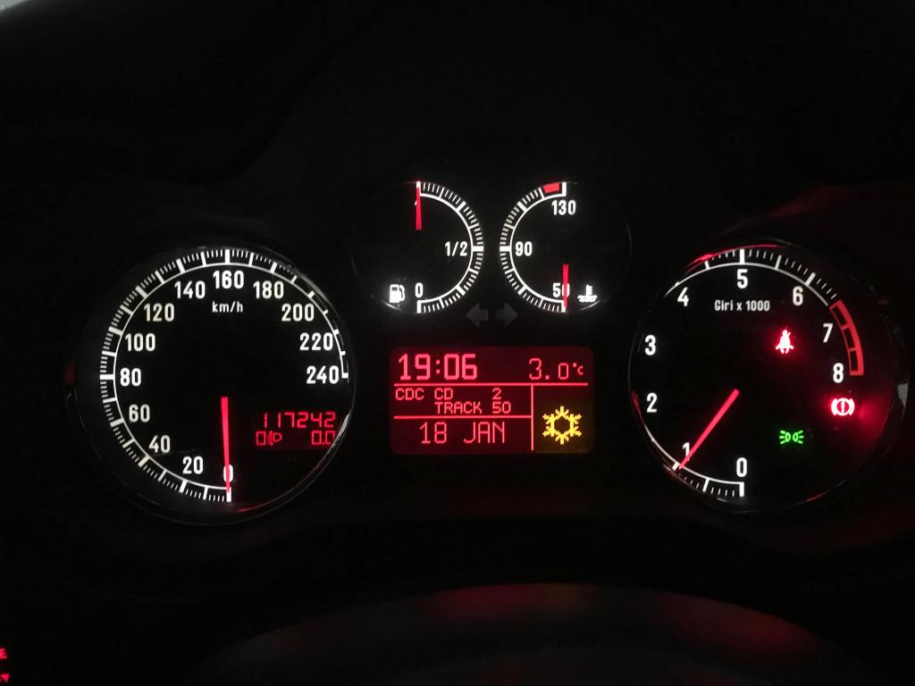

A tak wygląda przedlift, po założeniu poliftowych tarcz i obudowy oraz usunięciu zbędnych diod. No i zmiana koloru na biały :)
Załącznik 240606
Białe podświetlenie z czerwonymi wskazówkami wygląda fantastycznie :D muszę sobie też coś takiego zrobić :)
Tańsza wersja blackline'a ;) polecam. Diody led smd 3528 tam są
