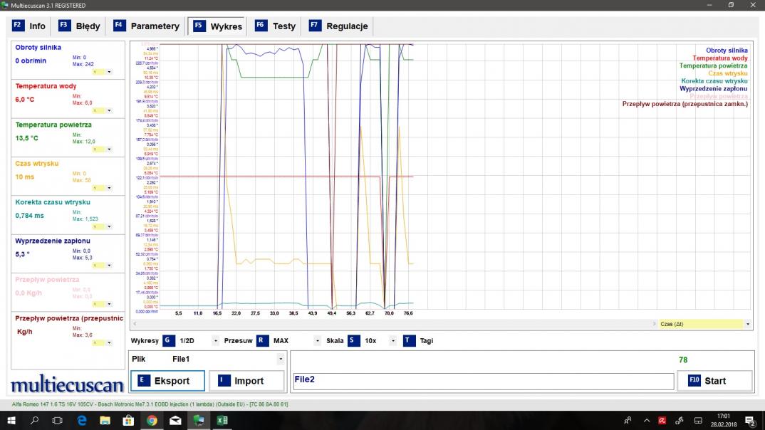

mam problem z odpaleniem szczególnie po nocy Alfy 147 1.6 105KM.
W ciepłe dni odpalała na benzynie za drugim razem (za pierwszym można było ją kręcić nawet i 10 min ale nic to nie dawało).
Przy aktualnych temperaturach nie idzie jej odpalić na benzynie (kręci czasem coś załapie na chwilę ale bez rezultatów).
Alfa odpala bez problemu awaryjnie na gazie lub na benzynie z pomocą "plaka" (trochę pofaluje po odpaleniu ale po chwili zaczyna chodzić płynnie).
Problem mam od dawna i w miedzy czasie próbowałem z:
-podmianą pompy paliwa(używana)
-wymianą świec i cewki
-odłączeniem gazu
-podmianą wtrysków
-sprawdziłem kompresję silnika
-nowy akumulator
Ktoś ma jakiś pomysł ?
