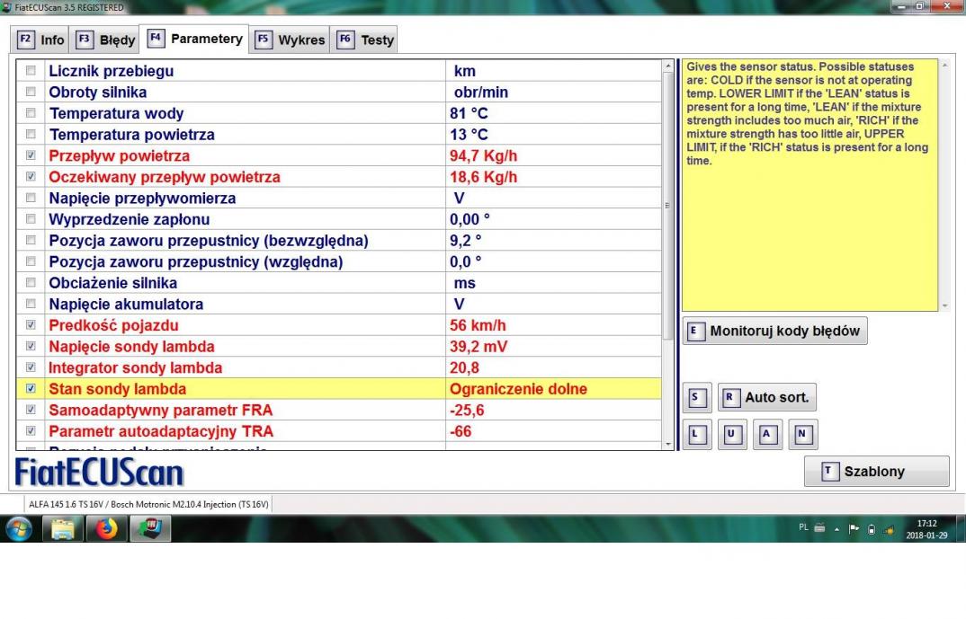

Cześć. Jako świeży posiadacz Alfy proszę o pomoc w zdiagnozowaniu usterki.
Autko po odpaleniu praktycznie od razu gaśnie. Czasem strasznie falują obroty, silnik drży aż zgaśnie. Dzieje się to tylko na benzynie, na LPG wszystko jest OK. Jeszcze nie dawno objawy te miały miejsce tylko na ciepłym silniku, teraz nie ma reguły za bardzo. Jeśli zdoła nagrzać się na tyle żeby przeszedł na gaz to wtedy już można jechać bez problemu. Odczytałem błędy i wyszło to co na załączonym zrzucie ekranu.
Czy to może być sonda?
