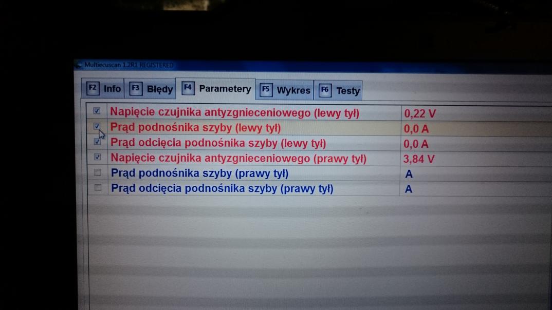

Zauważyłem że nie podnosi mi się tylna lewa szyba, silniczek się załącza i od razu odbija, pomaga dotknięcie palcem uszczelki, czy to oznacza że padł czujnik? w załączniku parametry:

Problem rozwiązany, wymiana uszczelki wewnętrznej wraz z czujnikiem i problem zniknął
